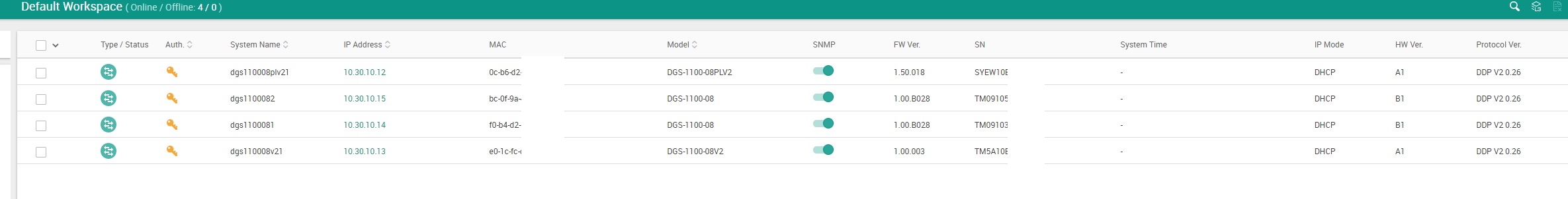

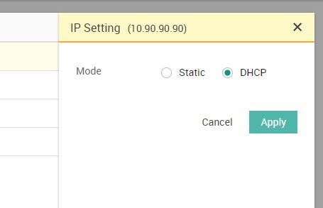

Добрый день!
Отпишу тут, возможно кому то пригодится.

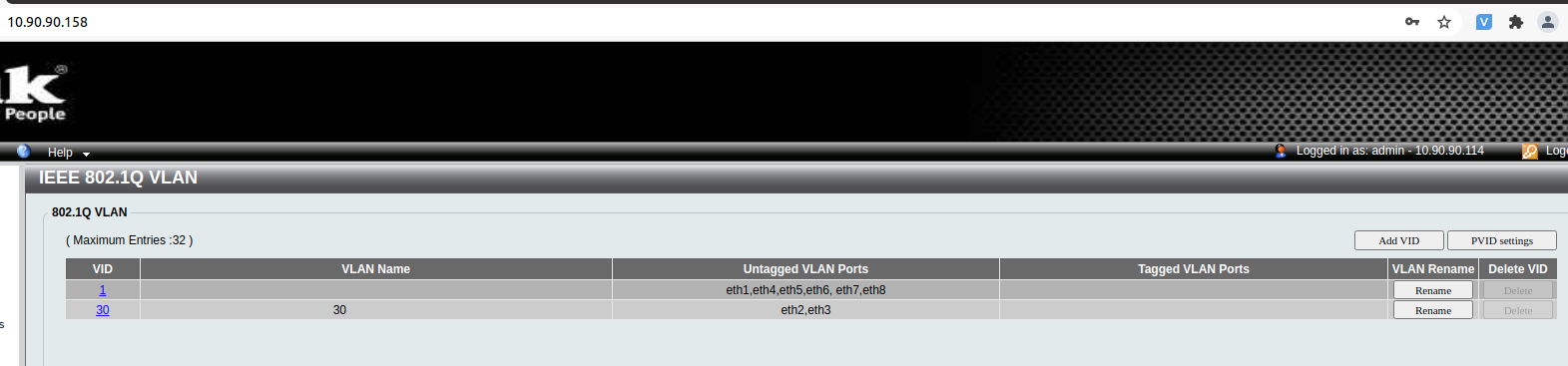

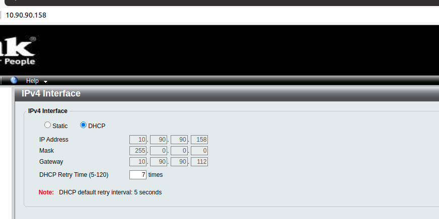

Реанимация с 10.90.90.90 на dhcp банальным пересохранением на dhcp клиент
Процесс на картинках 001 002 003
003.jpg [ 169.93 KiB | Просмотров: 10856 ]
002.jpg [ 26.48 KiB | Просмотров: 10856 ]
001.jpg [ 188.23 KiB | Просмотров: 10856 ]

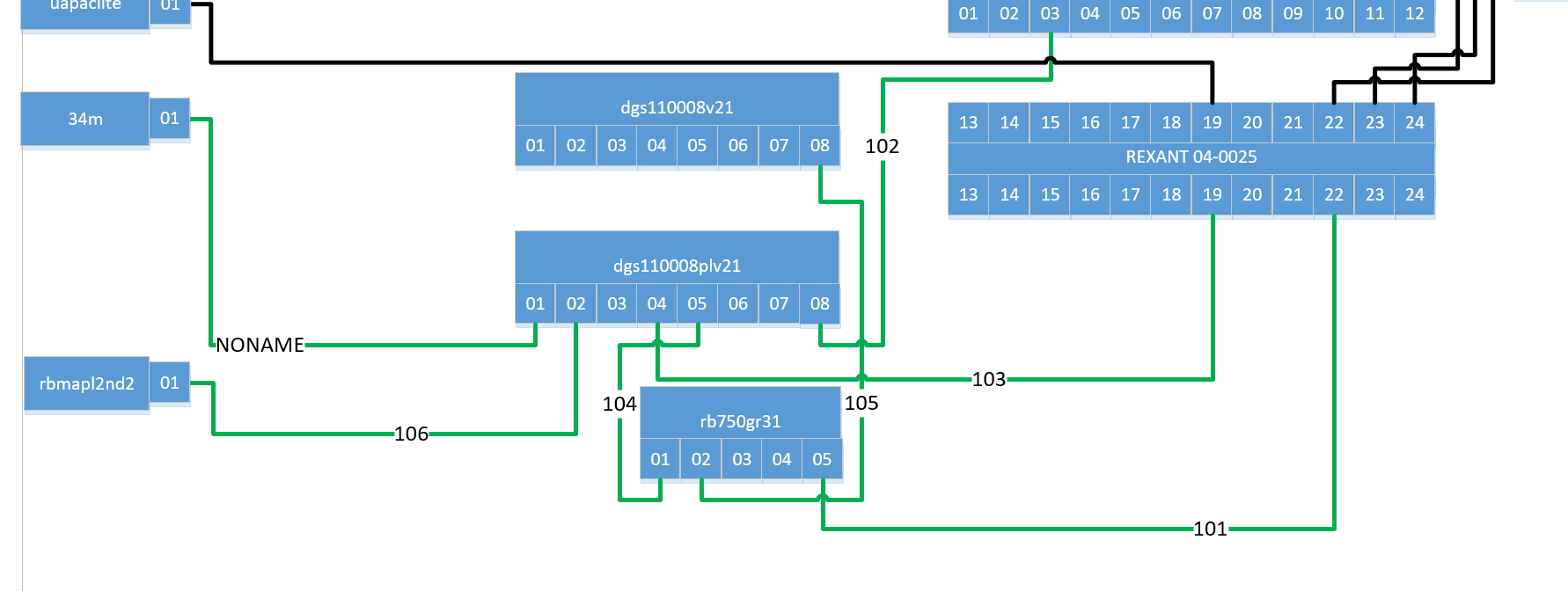

004 Схема коммутации
вланы на всех устройствах 10.15.20.25.30.35.40.45.50.55.60
во влане 30 (он же менеджмент) есть dhcp сервер 10.30.10.1/24 на микротике rb750gr3
из этого влана аренду спокойно переполучают старые длинки D-LINK DGS-1100-08/B1A на 1.00.B028, все микротики и рядовые хосты
004.jpg [ 259.28 KiB | Просмотров: 10856 ]

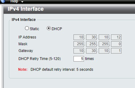

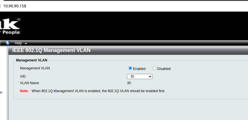

Сообщений: 23

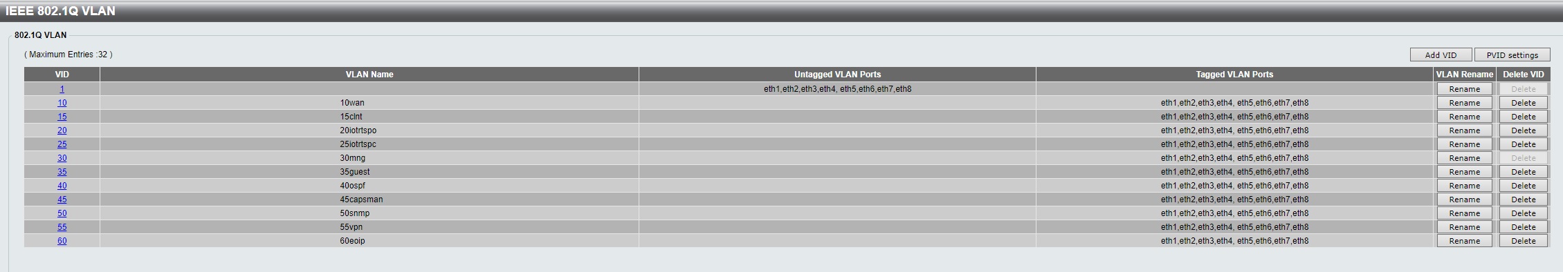

D-Link DGS-1100-08PLV2/A1A 8G 4PoE+ 80W
на остальных идентично
007.jpg [ 30.79 KiB | Просмотров: 10828 ]
006.jpg [ 38.62 KiB | Просмотров: 10828 ]
005.jpg [ 172.01 KiB | Просмотров: 10828 ]

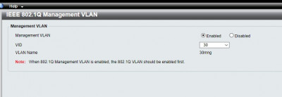

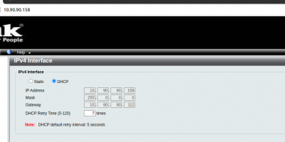

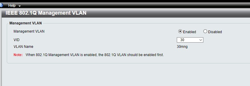

Мой стенд:
DHCP (port 2) ---DGS-1100-08PLV2--- PC (port 3)
Настройка ВЛАН
Снимок экрана от 2021-09-10 12-19-41.png [ 111.27 KiB | Просмотров: 10760 ]
Менеджмент ВЛАН
Снимок экрана от 2021-09-10 12-19-45.png [ 37.88 KiB | Просмотров: 10760 ]
Настройка DHCP клиента
Снимок экрана от 2021-09-10 12-24-29.png [ 37.26 KiB | Просмотров: 10760 ]
После сохранения конфигурации и перезагрузки, коммутатор все еще откликается на тот адрес, который ему назначил DHCP-сервер. Все работает штатно.
Вероятно, после включения DHCP-клиента Вы не сохранили конфигурацию через Save - Save Configuration.
Если конфигурацию не сохранить через Save - Save Configuration, после ближайшей перезагрузки все несохраненные изменения сбросятся.

Сохранение конфигурации делается.
Так как ведется системная выгрузка и хранения файла бэкапов настроек после каждой манипуляции.
У Вас стенд не имитирует мой. Вы порты акссесом пользуете.
Проверните тоже самое с тегированным.

У Вас с Management VLAN все порты тэгированные.
После сохранения настроек, Вы к коммутатору с тегированного интерфейса пытаетесь зайти?
Если на порт в управляющем влан будет приходить трафик без тэга, то коммутатор будет отбрасывать это трафик.
