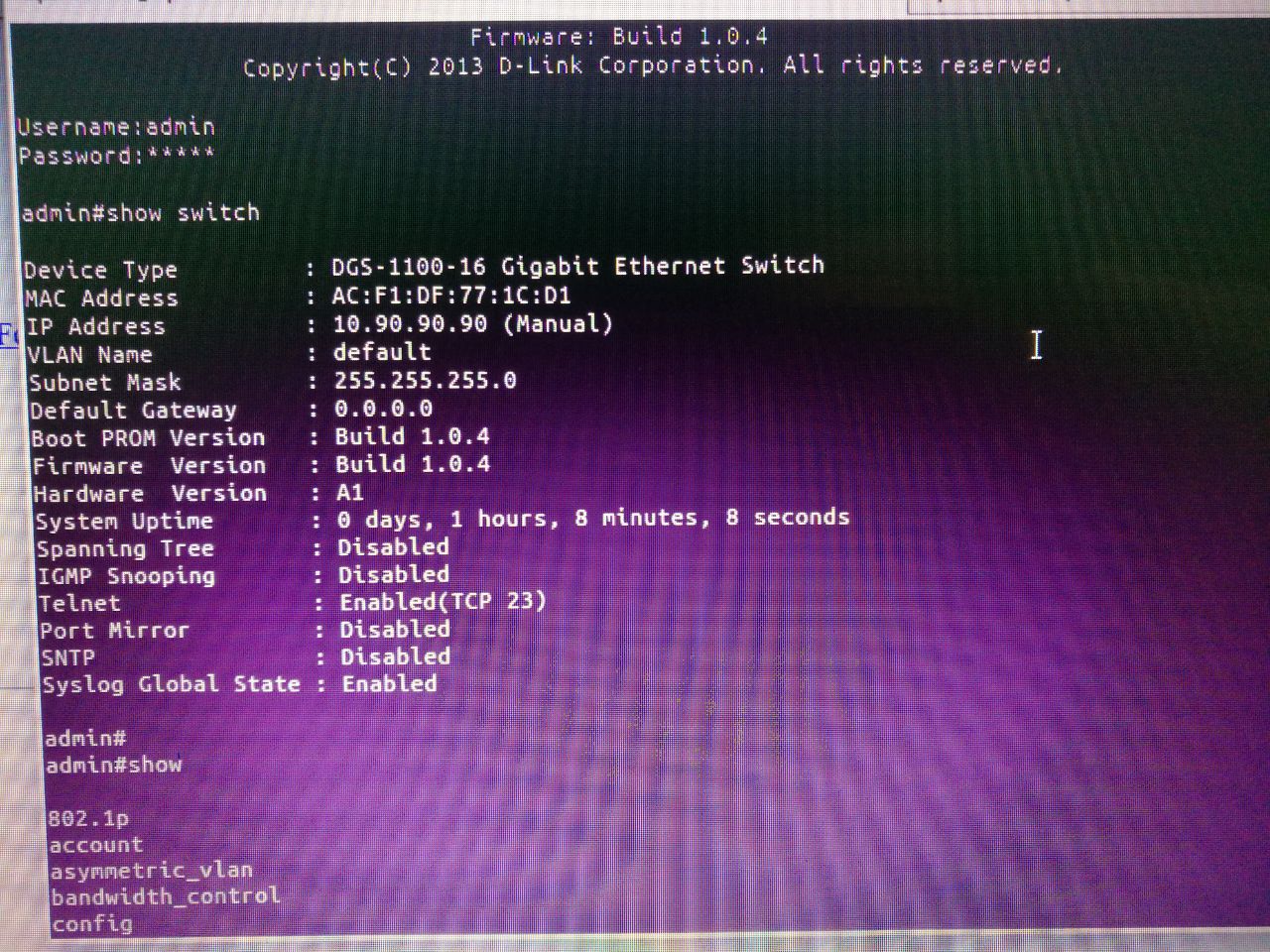

DGS 1100-16 сброшен по умолчанию, пингуется, отвечает на телнет, но нет web морды, даже порт 80 не открыт
по телнет через TFTP не хочет обновляться, говорит слишком большой файл (больше 450 кБ)
так же странная версия А1 - 1.0.4, притом что на корпусе на шильдике стоит версия А1 - 1.10.008
- пожалуйста подскажите как обновиться в такой ситуации?
photo5362031782045792324.jpg [ 292.88 KiB | Просмотров: 2040 ]

похоже вопрос снимается и всё печально : ((
https://forum.dlink.ru/viewtopic.php?f=2&t=162140
Прошивки (из ссылки выше) для DGS-1100-16/24 поддерживают только telnet, поддержки SNMP нет из-за недостатка аппаратных ресурсов.
Внимание! данная прошивка не имеет Web - интерфейса и более того, после обновления коммутатора на эту прошивку, откатиться на старую невозможно.
