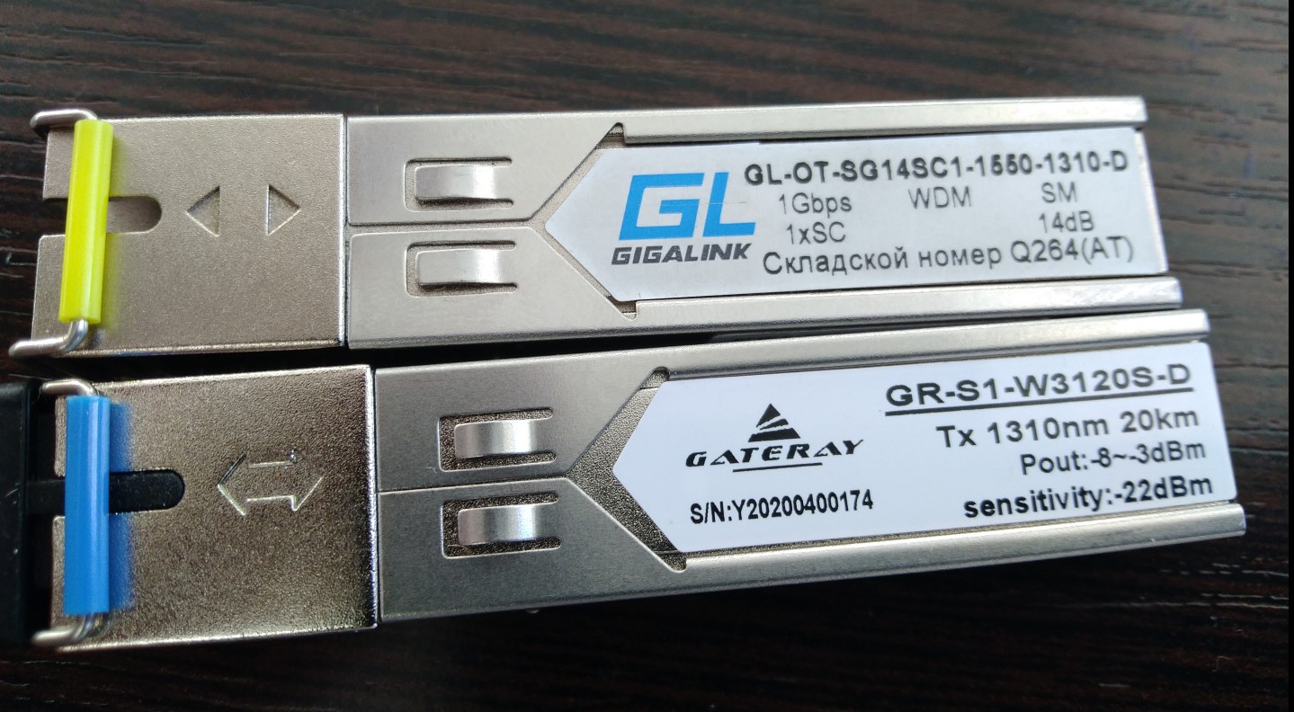

Здравствуйте.
Подскажите, какие SFP подойдут для DGS-1250-52XMP для оптики, разъем SC, пара TX:1310,1550 nm?
Не получилось запустить с приложенными на фото.
Настроил порт на коммутаторе как access, а с другой стороны оптики подключил ноутбук через медиа-конвертор.
Линк так и не поднялся.
Может, ошибся в чем-то.
SFP.jpg [ 265.88 KiB | Просмотров: 3227 ]

Список поддерживаемых трансиверов можно посмотреть тут - https://www.dlink.ru/ru/products/1/2425.html#section4
К сожалению, мы не можем гарантировать корректную работу устройства с трансиверами других производителей.
Но с нашей стороны никаких блокировок нет, и если Ваши трансиверы работают на поддерживаемых стандартах данного свитча, то теоретически работать должно.
Также стоит обратить внимание на то, что установлено с противоположной стороны.
Медиаконвертер на каком стандарте работает, какую оптику поддерживает, какую скорость? Подключены оба линка (и медный и оптический) ? Также, если на конвертере есть переключатели, их нужно установить в определенное положение.

Причину нашел. Синяя SFP не работала. Проверил в другом коммутаторе и в медиа-конвертере.
Заменил на GIGALINK GL-OT-SG08SC1-1310-1550-D. Работают обе!
