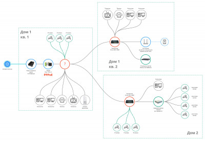

Подбираю коммутатор (скорее всего) для частного дома. Я набросал схему расположения оборудования - она присоединена к сообщению.
Интернет заходит в дом через оптоволоконный кабель к Медиаконвертеру, от него через LAN - к простенькому маршрутизатору, предоставленному поставщиком услуг. Интернет подключен по протоколу PPPoE с использованием логина и пароля. Всё это соединено в небольшом коммутационном шкафчике, вместе с камерами видеонаблюдения с POE, LAN из комнат дома. Также в этот шкафчик заходит кабель из второй части дома и соседнего дома, где живут родители. Все эти кабели нужно чем-то объединить в общую сеть. Можно было бы приобрести неуправляемый коммутатор по типу DGS-1008P, с POE но с бОльшим количеством разъемов, но есть еще один вопрос, который хотелось бы решить в этом же коммутаторе: установленный в настоящее время маршрутизатор от провайдера работает довольно медленно, и я бы хотел от него избавиться. Я знаю, что коммутатор может взять на себя его функции "расшаривания" интернета по PPPoE с логином и паролем.
Как видно на схеме - в сети уже есть 2 устройства D-Link, хотелось бы и "главный" коммутатор тоже найти от D-Link.
Подскажите пожалуйста, какое из устройств D-Link я мог бы поместить в схему на месте знака (?).
Комментарий к файлу: Схема сети.

Я бы на Вашем месте заменил роутер провайдера на что-то более родовитое и мощное, а в сеть поставил просто любую подходящую Вам неуправляшку.
Аргументы простые, вам все равно нужен маршрутизатор, скорее всего dhcp и dns и с учетом вашего количества оборудования любая более менее хороша железка с этим справится, плюс если она будет с WiFi еще беспроводное покрытие увеличите.
А сеткой пусть занимает обычный свич возможно даже такой-же как у Вас уже стоит унификация дело хорошее и по деньгам возможно такое решение даже дешевле выйдет.

Спасибо за ответ!
Да, Вы правы, лучше взять отдельно хороший неуправляемый коммутатор и заменить роутер.
Даже если что-то выйдет из строя, проще будет заменить.
Буквально вчера взял D-Link DGS-1100-24PV2. Он настраиваемый, но по сути - включил и работает) Понравилось, что там не все порты POE, а только несколько и что он бесшумный! При этом гигабитный!
Теперь думаю может быть и от медиаконвертера можно избавиться?
Сейчас интернет заходит от провайдера Ростелеком по оптоволокну к Медиаконвертеру Opticin FE-TP-BIDI3.20, от него, в свою очередь, уже по витой паре к роутеру провайдера F@st 1744, v4 (по протоколу PPPoE, с логином и паролем) и дальше к новому D-Link DGS-1100-24PV2.
Хочу заменить фрагмент сети [ Медиаконвертер => Роутер ]  на [ Роутер MIKROTIK hEX S (rb760igs) ]. У данного роутера есть SPF-модуль и если я правильно понимаю, то в него можно завести оптоволокно, которое сейчас заходит в Медиаконвертер, если докупить этот необходимый SFP модуль. И так как это один из портов роутера, то по-идеи можно настроить PPPoE с логином и паролем.
Это сработает или нет, как думаете?)
Ещё искал нечто подобное компактное у D-Link, чтоб все в одном комплекте), но че-т не нахожу.
Все зависит от того что стоит со стороны провайдера. Если коммутатор с портом 1G Fiber c SFP, который они принудительно "уронили" на 100М - то решаемо, но SFP лучше брать также через провайдера для совместимости или же как минимум уточнить у них по вендору и брать такой же парный на требуемую длину волны. Если же с их стороны второй медик - то такая схема не сработает по той лишь причине что микрот не умеет 100М на SFP порту, только 1G.
Как ни крути - вам без провайдера самостоятельно не решить по крайне мере эту часть.

Да, всё так и получилось как Вы написали. Моя задумка упёрлась в Ростелеком. С их стороны стоит оборудование на 100M и о том, чтобы что-то заменить не хотят даже разговаривать. Причём я был готов даже оплатить затраты и подавал заявку на новый тариф со скоростью до 1000М. «Нет, без вариантов».
Буду искать другого провайдера, более заинтересованного.
