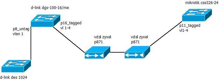

Добрый день!
Имеется вот такая схема и роутер RB951Ui-2hnd. Надо сделать так, чтобы компьютеры, подключенные в коммутатор Mikrotik CSS326 (из vlan 1) видели роутер RB951Ui-2hnd, подключенный коммутатору d-link DGS-1100-16/me (это который без веб интерфейса, с телнет) через нетегированный порт с vlan 1.
Порт 11 на css326 сделан тегированным и пропускает vlan с 1 по 4, через канал VDSL vlan ходят нормально. Т.е. ПК находящиеся на свиче справа в 4 vlan видят пк подключенные в свич d-link слева в 4 vlan. На d-link порт 16 сделан тегированным и так же пропускает vlan с 1 по 4.
Роутер RB951Ui-2hnd настраивал, подключив его порту с vlan 1 на коммутаторе css326, в этом здании я его вижу, пингую, могу настраивать и т.п. Как только я переношу его в здание слева и подключаю к нетегированному порту с vlan 1 на d-link, то перестаю видеть (пинги, winbox) и из сети свича css326 (от пк с нетегированным vlan 1) и из сети d-link (с нетегированных портов vlan 1).
Точно так же я не вижу его если подключаю к неуправляемому свичу des 1024. На картинке видно что он подключен к dgs через нетегированный порт 8.
Если я настраиваю 15 порт на d-link dgs 1100 тегированным, то пингую и могу настраивать RB951Ui-2hnd.
Насколько я понимаю RB должно быть вообще все равно на vlan, т.к. он в нетегированный порт включен, я их не настраиваю и по факту он не должен о них знать. Маршрутизировать он их не будет.
Что надо сделать чтобы ПК могли использовать этот роутер, когда он подключен в любой нетегированный порт с vlan 1 на свиче dgs 1100?
Конфигурацию обоих устройств и карту прилагаю.
Спасибо!
текущая схема.jpeg [ 19.85 KiB | Просмотров: 3169 ]
 Заголовок сообщения: Re: D-link DGS 1100-16/me и Mikrotik RB951Ui-2HnD
СообщениеДобавлено: Пт ноя 12, 2021 11:33
Зарегистрирован: Ср ноя 21, 2018 14:32
Если я подключаю RB951 в нетегированный порт d-link с vlan 4, то микротик становится доступным через winbox. Что нужно сделать с d-link что бы можно было работать с роутером через vlan 1?
СообщениеДобавлено: Пт ноя 12, 2021 16:28
В итоге сделал так: 15 порт d-link dgs 1100 тегированный, к нему подключил 5 Mikrotik. И сделал его тоже тегированым. Остальные порты сделал аксесс (со 2 по 4). И будут на нем заняты всего два порта. 1 порт будет в сторону WAN, 5 порт к свичу.
Остальные наверное выключу, да и все.
В таком конфиге я могу микротик использовать из обоих зданий.
