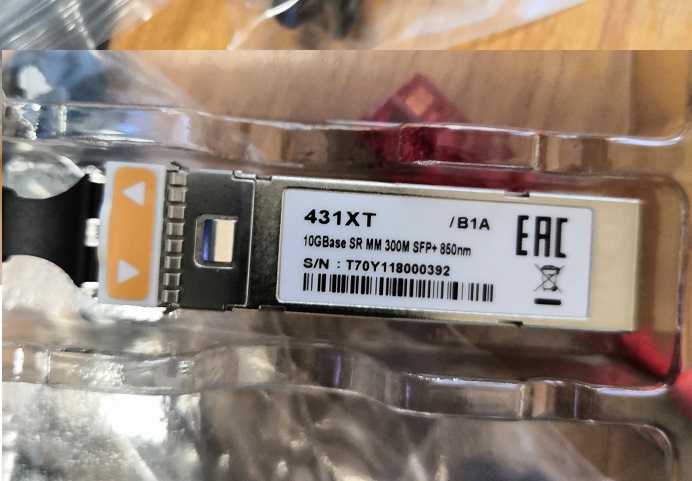

Нашел в Интернете изображения SFP+ модулей dlink и они отличаются от тех что мы приобрели.
Кто-нибудь может опознать модули с фото? Подделка?
IMG_20211103_163420.jpg [ 116.17 KiB | Просмотров: 2017 ]
