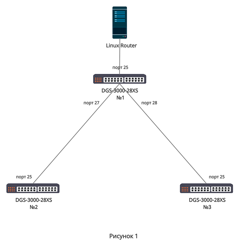

Имеется три коммутатора DGS-3000-28XS. Схема подключения показана на Рисунке 1.
Коммутаторы имеют следующие настройки:
# Коммутатор №1
create vlan vlan100 tag 100
config vlan vlan100 add tagged 1:25,1:27-1:28
config vlan vlan100 add untagged 1:1-1:24
config traffic_segmentation 1:1-1:24,1:27-1:28 forward_list 1:25
config traffic_segmentation 1:25 forward_list 1:1-1:24,1:27-1:28

Возможно ли настроить traffic segmentation и rstp так, чтобы сохранилась древовидная схема, как на рисунке 1, где Linux маршрутизатор стоит в корне, чтобы клиенты на коммутаторах №2 и №3 не видели друг друга, при этом не прибегая к настройке дополнительных vlan?

Комментарий к файлу: Рисунок 1
Рисунок 1.png [ 54.4 KiB | Просмотров: 2100 ]

Нет.
Для изоляции - каждый свитч на свой влан, тогда при развороте трафика по другой дороге абоненты точно не смогу видеть друг друга.
