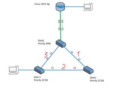

приветствую
имеется такая схема:
Три Д-линка dgs-1210-20/me a1a "закольцованы между собой по RSTP"
Первый Д-линк с приоритетом 4096 соединен с роутером Cisco c921-4p двумя патчами
Естественно Cisco от этого кольца не восторге.
При разрыве одного из канала кольца все работает как часы: комп от Длинк3 пинжит комп на роутере. При возвращении кольца пинги держатся буквально секунд 20 и все валится.
Как правильно расставить приоритеты портов на Д-линках(скорей всего только на первом) чтобы один из портов кольца был как альтернативный и начинал работать при обрыве основного и возможно ли это?
В данный момент конфиги очень простые так как идет простое тестирование STP/RSTP Cisco+Dlink

Interface Designated
Name Port ID Prio Cost Sts Cost Bridge ID Port ID
GigabitEthernet0 128.1 128 3004 FWD 3004 16384 0f3c.bed0.0000 128.1
GigabitEthernet2 128.3 128 3004 FWD 0 4096 a863.7d49.9980 128.13
GigabitEthernet3 128.4 128 3004 BLK 0 4096 a863.7d49.9980 128.15

UPD
поиграв немного с wireshark, наткнулся на популярную проблему при стыковке этих вендоров: PVST+ все засирает в топологии
лайфхаки не особо помогают все равно подружить товарищей:
что на киске
mac access-list extended FilterPVST
deny any host 0100.0ccc.cccd
permit any any
что на д линках acl
create access_profile ethernet destination_mac FF-FF-FF-FF-FF-FF profile_id 4
config access_profile profile_id 4 add access_id 1 ethernet destination_mac 01-00-0C-CC-CC-CD port all deny
enable cpu_interface_filtering
create cpu access_profile profile_id 4 ethernet destination_mac FF-FF-FF-FF-FF-FF
config cpu access_profile profile_id 4 add access_id 1 ethernet destination_mac 01-00-0C-CC-CC-CD port all deny
проблема устраняется включив простое STP на всем оборудовании, но это не выход
