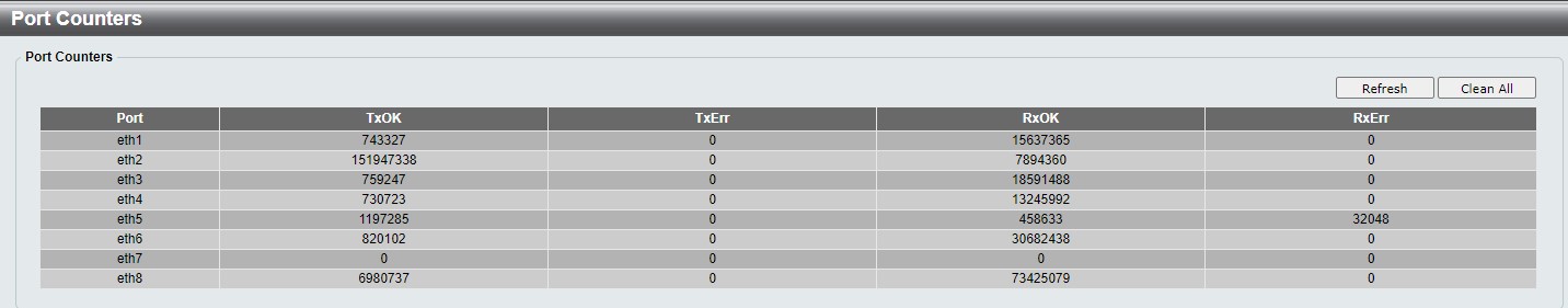

В мониторинге этого замечательного свитча есть таблица с подсчетом пакетов бегающих по портах, с указанием ошибок.
Но никакого описания, что это за ошибки нет, вот что, к примеру такое ошибки в Rx?
Screenshot 2021-07-27 095304.jpg [ 63.15 KiB | Просмотров: 3582 ]
На этом порту у меня Keenetic Viva в режиме Wi-Fi точки доступа. И с него бегут вот эти Rx ошибки. Причем замена кабеля, порта (даже синий), перетыкания в другой порт на коммутаторе, установка промежуточного свича между Viva и D-Link не помогает. Примерно 10% это ошибочные Rx. Причем реально пакеты пропадают, если работать через Viva. С другими зухелями, подключенными к D-Link-ам (у меня их несколько) проблем не наблюдается.

Добрый день!
Rx ошибки - это ошибки связанные с входящим трафиком на коммутатор.
Возможно Viva шлет какие-то специфические пакеты, либо очень маленького, либо большого размера.
Какая аппаратная ревизия и какая версия ПО установлена?
Включен Jumbo Frame?

Добрый день,
DGS-1100-08P
Boot PROM Version Ver 1.0.1
Firmware Version Ver 1.00.016
Hardware Version B1
Опытным путем удалось выяснить, что кинетик дает пакеты, которые вызывают ошибки, только когда он сам находится в режиме Wi-Fi система (т.е. он в режиме проводной точки доступа и управляется другим кинетиком).
Jumbo-frame - не могу сейчас сказать отключен или нет. Устройство отдали в сервис центр зюхеля.
