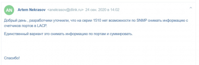

Вроде как нашел информацию, что в данных моделях нет возможности снимать счетчики ( в файлах )
В данный момент не могу скинуть oid
