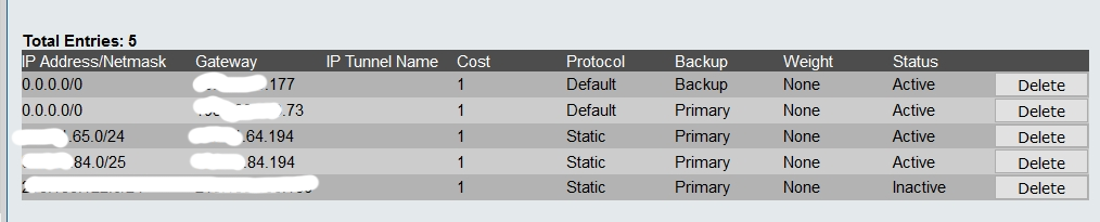

Добрый день! Подскажите с настройкой маршрута по умолчанию. Есть два маршрута по умолчанию. Один в статусе primary.Настраиваю второй с статусе backup. Можно ли primary и и backup поменять местами без удаления обоих? (работаю удаленно и при удалении обоих маршрутов связь пропадет). Данная процедура необходима в связи со сменой провайдера. Сейчас переключаем ресурсы. Если удалить маршрут primary, то маршрут backup не меняется на primary. (возможно утверждение ошибочно). Так же возникает проблема с ресурсами, которые были в подсети старого провайдера, маршрут которого был как primary. Часть ресурсов которые перенастроили на нового провайдера работают при этом нормально.
Command: show switch
Device Type : DGS-3620-28SC Gigabit Ethernet Switch
MAC Address :
IP Address : 192.168.yy.yy (Manual)
VLAN Name : default
Subnet Mask : 255.255.240.0
Default Gateway : 195.208.xx.xx
Boot PROM Version : Build 1.00.016
Firmware Version : Build 2.50.017
Hardware Version : A1
Firmware Type : EI
Serial Number : PVXE1C5000113
System Name :
System Location :
System Uptime : 362 days, 13 hours, 31 minutes, 8 seconds
System Contact :
Spanning Tree : Enabled
GVRP : Disabled
IGMP Snooping : Disabled
MLD Snooping : Disabled
RIP : Disabled
RIPng : Disabled
DVMRP : Disabled
PIM : Disabled
PIM6 : Disabled
OSPF : Disabled
OSPFv3 : Disabled
BGP : Disabled
VLAN Trunk : Disabled
Telnet : Disabled
Web : Enabled (TCP 3332)
SNMP : Enabled
SSL Status : Disabled
SSH Status : Enabled
802.1X : Disabled
Jumbo Frame : Off
CLI Paging : Enabled
MAC Notification : Disabled
Port Mirror : Disabled
SNTP : Enabled
DHCP Relay : Disabled
DNSR Status : Disabled
VRRP : Disabled
HOL Prevention State : Enabled
Syslog Global State : Enabled
Single IP Management : Disabled
Password Encryption Status : Enabled
DNS Resolver : Disabled
Command: show iproute static
Routing Table
IP Address/Netmask Gateway Cost Protocol Backup Weight Status
0.0.0.0/0 xx.xx.85.177 1 Default Backup None Active
0.0.0.0/0 xx.xx.163.73 1 Default Primary None Active
xx.xx.65.0/24 xx.xx.64.194 1 Static Primary None Active
xx.xx.84.0/25 xx.xx.84.194 1 Static Primary None Active
222.png [ 92.12 KiB | Просмотров: 6021 ]
