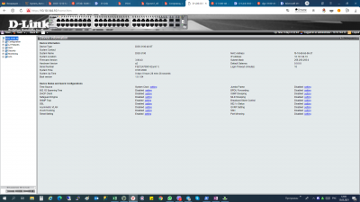

Имеется рабочий DGS-3100-48
Firmware 3.00.43
Hardware a2
Boot 1.0.1.04

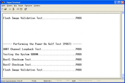

Через терминал и tftp прошиваю его
DGS-3100_series_A1A2_Boot_1.01.05.rfb
DGS-3100_series_FW_3.60.28.ros
все проходит успешно
Перезагружаю, получаю зависание на загрузке
------ Performing the Power-On Self Test (POST) ------
UART Channel Loopback Test........................PASS
Testing the System SDRAM..........................PASS
Boot1 Checksum Test...............................PASS
Boot2 Checksum Test...............................PASS
Flash Image Validation Test.......................PASS
И все на этом
Подскажите, что не так и как восстановить аппарат???
Комментарий к файлу: исходный
2021-05-13_12-03-36.png [ 297.29 KiB | Просмотров: 6053 ]
Комментарий к файлу: загрузка после успешной прошивки
1.JPG [ 62.02 KiB | Просмотров: 6053 ]

Скорее всего, проблема может носить аппаратный характер, так как это устройство произведено в Июле 2010 года.
Лучше всего, рассмотреть вариант по замене данного коммутатора на новый.

подскажите, как вернуть штатную прошивку, на ней он работал нормально.
Единственно, что мне нужно было из новой прошивки это SMART CONTROL FAN
Может имеется возможность переключиться между прошивками или еще чего?
аппарат рабочий точно точно
пожалуйста

Попробуйте при загрузке зажать Shift+3 и там через z-modem загрузить нужную прошивку.
Если самостоятельно не получиться, тогда только в нашем Сервисном Центре помогут.
