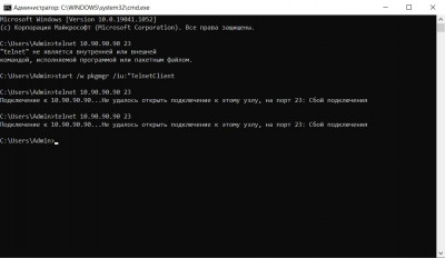

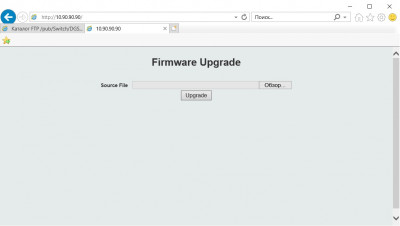

Добрый день!
Распаковали, подключили - маршрутизирует.
Но проблема: DNA его не видит, в вебе по ip открывается только обновление, по телнету не подключается...
Прошивок на него нет...
Что нужно сделать чтобы он виделся в DNA и открывалось управление по веб морде?
Заранее спасибо!)
З.Ы. оговорюсь, опыта работы с настраиваемыми коммутаторами мало, но с 1510 и 1210 проблем не было, а тут...
dgs-1100-16v2 web.jpg [ 52.94 KiB | Просмотров: 4705 ]
telnet.jpg [ 103.76 KiB | Просмотров: 4705 ]

Pushkin_Bro писал(а):
Добрый день!
Заранее спасибо!)
Попробуйте установить ПО, скачать можно по ссылке https://cloud.dlink.ru/owcl/index.php/s/ATzqQo702TznLgm
Спасибо.
