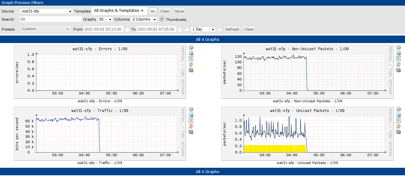

С это прошивкой также виснет 2.05.B009
DGS-3000-10TC:admin#q show utilization cpu
Command: show utilization cpu
CPU Utilization
Five seconds - 100 % One minute - 100 % Five minutes - 100 %
что дальше ?
вот к примеру график трафика с выще стоящего свитча по графику - ровный броадкаст уходил на свитч.
когда свитч завис он типа стал сам для себя рутом и стал рассылать свои пакеты stp типа он рут. а 3120(вышестоящий) имеет настройки порта 9 Port RestrictedRole : True , Port RestrictedTCN : True
по этому он заблочил порт.
даже если убрать линк, свитч так и остается cpu 100%, а если выполнить reboot
DGS-3000-10TC:admin#reboot
Command: reboot
Are you sure you want to proceed with the system reboot?(y/n) y
Please wait, the switch is rebooting...
я оставил на пару часов - так и провисел и не перезагрузился.
