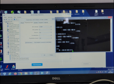

Здравствуйте! При подключении к консольному порту через Putty. Параметры : 9600, 8,1,N,N
при включении коммутатора не видно строки загрузки
3130.png [ 32.25 KiB | Просмотров: 23943 ]

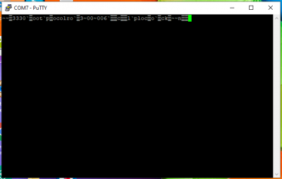

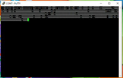

выдает следующее:
Комментарий к файлу: после окончания загрузки
3130-2.png [ 27.03 KiB | Просмотров: 23879 ]
Комментарий к файлу: во время загрузки
3130.png [ 21.31 KiB | Просмотров: 23879 ]
 Заголовок сообщения: Re: Сброс конфигурации DGS-3130-TS
СообщениеДобавлено: Ср мар 03, 2021 12:06
Зарегистрирован: Ср ноя 18, 2020 12:28
Сообщений: 7
вопрос решен.
подключился через старый ПК с ком портом.
команда для сброса reset system

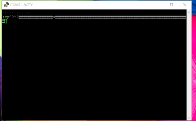

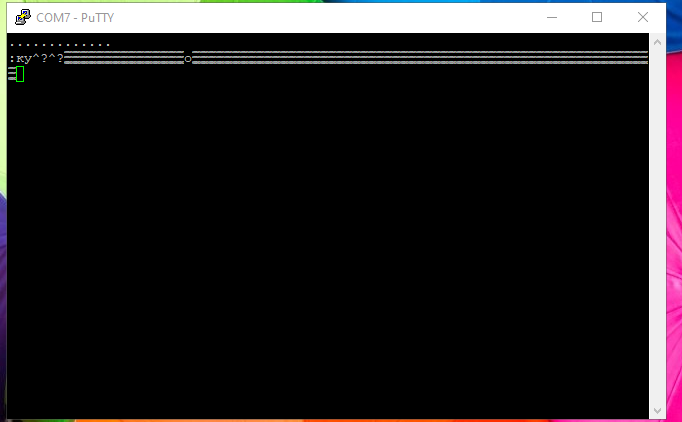

Точно такая же ситуация, уже битый час не могу подключиться к нему, через PuTYY выдает кракозябры,
Screenshot_20220618-143347_Gallery.jpg [ 936.79 KiB | Просмотров: 20628 ]
через вэбинтерфейс вообще не заходит, пингов нет на дефолтный ip. Через DNA тоже не ищет, пишет Sorry, DDP Port (62992) is alredy in use. И кем он занят?
СообщениеДобавлено: Вт июн 21, 2022 12:31
Зарегистрирован: Вт фев 01, 2022 16:39
Сообщений: 209
Чаще всего (при привильной скорости) проблема с отображением символов связана с консольным кабелем. Какая модель у вас используется? Есть ли возможность проверить работу с другим USB-COM переходником/кабелем?
СообщениеДобавлено: Вт июн 21, 2022 15:58
Сообщений: 209
wariored писал(а):
Так проблема то у нескольких человек и именно с этой моделью коммутатора. Не может же у нас у всех для подключения к этой модели быть один кабель на толпу)))
У меня сам кабель - родной из комплекта коммутатора, USB-to-COM TU-S9 TrendNet. И это первая модель коммутатора (не только из D-Link), с которой такие проблемы
Через коммутатор пинги проходят? Возможно у вас аппаратная неисправность.
СообщениеДобавлено: Вт июн 21, 2022 17:45
Зарегистрирован: Вт окт 09, 2007 13:02
Сообщений: 67
И не только пинги. Всё работает. Кроме консоли через USB-to-COM.
