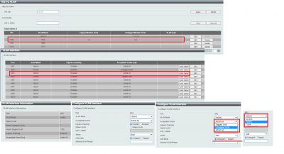

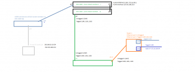

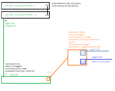

Всем доброго дня. Уважаемое сообщество, прлошу вашей помощи, дел ранее с D-Link не имел. и в целом не сетевой специалист. но возник вопрос и решить кроме меня некому. так же из-за этого вопроса стоят основные задачи :(
подскажите пожалуйста, как правильно настроить тегированные, маркированные VLAN.
задача: доставить на порты 3,4 коммутатора dxs1100;
1. Untagged VLAN 1 (Default Vlan, я так понимаю в идеологии D-link -Native Vlan)
2. Tagged VLAN 1100, 1101, 1102
схема прикреплена.
При такой реализации сейчас две проблемы,
1. 1VM имея статик адрес 172,16,100,99 - не пингует vlan interface 172,16,100,1
2. мой PC соответственно тоже не пингует 172.16.100.99 НО Пингует Vlan Interface 172.16.100.1 (т.к. это интерфес создан на Gayeway )
меня вводит в ужас то, как настраиваются VLAN на DXS. там в одном меню ТРИ раза фигурирует Tagged untagged. да еще и гибрид акцесс...
я смогу разобраться в логике работы Vlan ов длинк, на живом работающем примере, поэтмоу прошу у вас помощи именно с настройкой, а не с советом, что почитать. т.к. тут есть еще момент с настройками Hyper+V и там тоже могут быть проблемы. когда я четко буду понимать что при конкретных настройках будет работать правильная логика VLAN, то смогу поигартсья с настрйоками VM и гипервизоров, дабы понять в чем причина.
Комментарий к файлу: DXS1100 серверный свитч.
srv_sw.png [ 86.56 KiB | Просмотров: 1641 ]

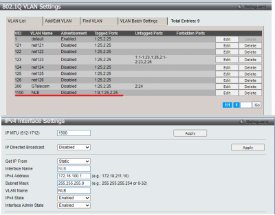

Комментарий к файлу: "Core" SW он же сетевой GW держатель Vlan Interface
vlansGW.png [ 46.77 KiB | Просмотров: 1641 ]
Комментарий к файлу: схема подключения
schema.png [ 28.43 KiB | Просмотров: 1641 ]

Вот при такой настроке работает соединение. (но пока не понятно почему из другого VLAN нет достсупа)
Комментарий к файлу: Вот при такой настроке работает соединение. (но пока не понятно почему из другого VLAN нет достсупа)
schema-work ping.png [ 29.41 KiB | Просмотров: 1591 ]
