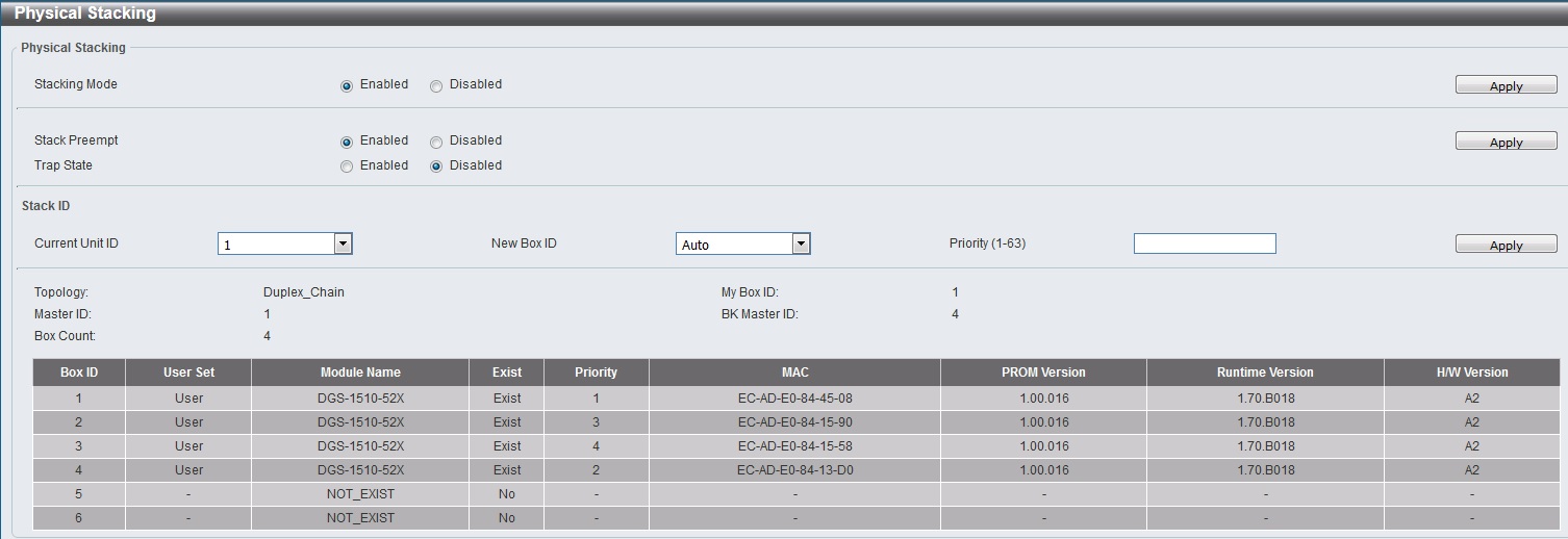

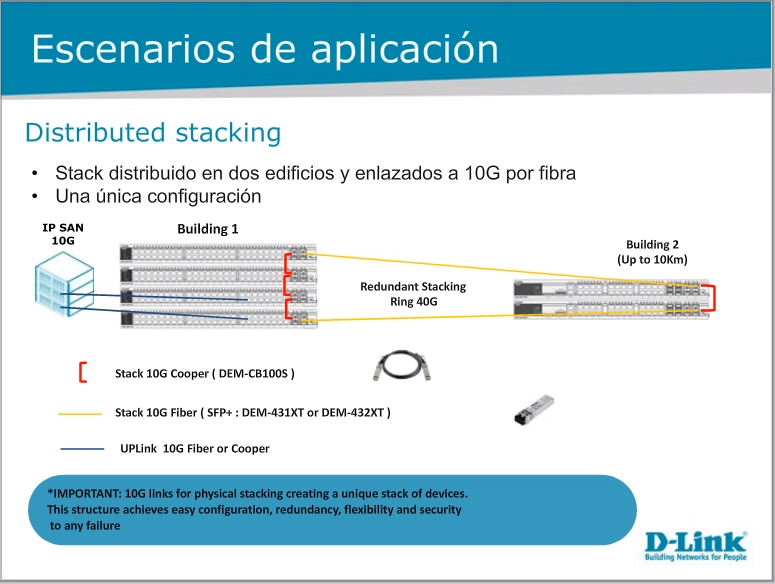

Всех приветствую! Пытаюсь собрать в кольцо стек из четрыех коммутаторов DGS-1510-52X / A2. Планируется что один из них физически будет находится в соседнем корпусе и соединен с остальным стеком с помощью пары трансиверов DEM-432XT (подобная схема была взята из презентации D-link по серии DGS-1510)
2021-01-19_19-14-07.png [ 207.82 KiB | Просмотров: 5996 ]
В реальных же условиях удается собрат стек только в режиме Duplex Chain. Причем в стенде, используя патч-корды на оптическом участке, несколько раз удавалось запустить их Duplex Ring, но после перезагрузки кольцо опять рвалось. Если же соединить стек только твинксиальными DEM-CB100S, то такой проблемы не наблюдается. Перепробовал все возможные схемы соединения, с разным расположением устройств в стеке но по итогу все опять сводится к банальной цепочке. Прошивка у всех устройств последняя: Build 1.70.B018, обновлена на всех сразу как достал из коробки, поэтому на прошлых версии увы не проверял.
DGS-1510-52X_Stacking.jpg [ 132.34 KiB | Просмотров: 5996 ]
Хотел бы услышать мнения обывателей и официальных представителей D-Link о данной ситуации и стоит ли вообще реализовывать подобную схему стека или забросить эту идею.
