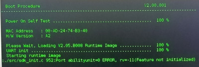

При загрузке коммутатотора DGS-3000-26TC
Firmware 2.05.B008
вижу сообщение об ошибке, как её исправить?
Загрузка продолжается далее, но не могу зайти на устройство.
Комментарий к файлу: screenshot error load
abilityunit.jpg [ 585.1 KiB | Просмотров: 3220 ]

Ошибка стала возникать после обновления на 2.05.B008?
До обновления какая версия ПО была установлена?
 Заголовок сообщения: Re: dgs-3000 abilityunit=0 ERROR
СообщениеДобавлено: Ср янв 13, 2021 08:44
Зарегистрирован: Чт июн 25, 2020 15:21
Сообщений: 12
Обновился сразу из коробки как вынул с 2.00.006.
Сегодня перешил на 2.05.B005, загружается без ошибок.
Попробовал с 005 на 008, обновление прошло без проблем.
При загрузке с новой firmware такая же ошибка снова.
Интересно что, свитч работал нормально с прошивкой 008 на стенде. Сейчас принёс из подсобки, а у него вот что..
СообщениеДобавлено: Ср янв 13, 2021 09:55
Зарегистрирован: Вт июн 20, 2017 17:29
Сообщений: 443
На email, указанный в вашем профиле вышлю прошивку 2.05.B009.
Попробуйте обновиться на нее.
СообщениеДобавлено: Ср янв 13, 2021 11:01
Сообщений: 12
Спасибо технической поддержке, за оказанную помощь.
Устройство загружается без ошибок.
