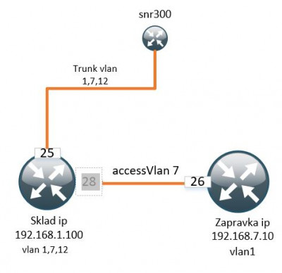

Здравствуйте.
Настраиваю сеть для видеонаблюдения. Коммутаторы Dlink DGS-1210-28p.
Проблема следующая: непропускает Native vlan.
Подробности:
Есть вышестоящий маршрутизатор SNR-300, от которого идет оптика и заходит в Dlink DGS-1210-28p_sklad в 25 sfp порт. Из Dlink DGS-1210-28p_sklad c 28 порта выходит оптический кабель и приходит на еще один Dlink DGS-1210-28p_zapravka, в 26 порт.
На SNR-300 для порта DGS-1210-28p_sklad настроен trunk vlan 1,7,12. На DGS-1210-28p_sklad (ip коммутатора 192.168.1.100) созданы vlan 1,7,12 (1 - это native vlan, 7 пользователи и ПК, 12 - камеры) подключенные устройства работают нормально все видно, сам коммутатор тоже доступен в сети.
Проблема с третьим коммутатором zapravka. На нем необходимо сменить ip коммутатора из Vlan 1 (native) на 192.168.1.101. Дальше создать Vlan 7 и 12, и разграничить пользователей и камеры по своим Vlans. Просто сейчас коммутатор, пользователи и камеры все идут через Vlan 7.
Настройка коммутатора zapravka:
1. Создал Vlan 7 и 12;
2. Меняю ip коммутатора на 192.168.1.101 (коммутатор пропадает, но устройства подключенные к нему работают)
3. Вот тут вопрос - как увидеть коммутатор по новому ip? В случае cisco2960 или snr-300, я просто на вышестоящим коммутаторе переводил необходимый порт в access Vlan 1, все устройства на коммутаторе пропадали, но зато я видел новый ip-адрес устройства и мог зайти чтобы дальше сконфигурировать.
На коммутаторе sklad я поместил 28 порт в Vlan 1. Пробовал делать его тегированным или нетегированным. Результатов ноль. коммутатор пропал навсегда, пришлось идти до места и ребутить в ручную.
Вопрос в следующем, можно ли вообще на данных моделей Dlink-DGS-1210 пропустить native vlan и как это сделать?
Для наглядности прилагаю небольшую схему, во вложении.
schem.JPG [ 28.18 KiB | Просмотров: 4739 ]

На DGS 1210 нет такого термина как native vlan.
Судя по вашей схеме на коммутаторе Zapravka нужно порт 26 сделать тегированным в VLAN 1,7,12.
На коммутаторе Sklad также порты 25 и 28 сделать тегированными в VLAN 1,7,12.
Управляющем VLAN по умолчанию является VLAN 1, соответственно, доступ к коммутатору можно получить только с устройства, которое находится в VLAN 1.

Добрый день. С данной задачей разобрался. Опишу как получилось:
Задача
1. Поменять ip адреса коммутаторов Sklad и Zapravka.
2. настроить VLANs для камер и пользователей.
На коммутаторе Sklad все сразу получилось и без проблем. Поменял ip, выставил на SNR-300 trunk vlan 1,7,12 и коммутатор был виден с новым ip.
А на коммутаторе Zapravka сделал следующим:
1. На коммутаторе Zapravka Dlink-1210-28P ip-адрес 192.168.7.10 меняем ip-addr на 192.168.1.102, данный коммутатор пропадет, но все устройства подключенные к нему продолжают работать.
2. На вышестоящем коммутаторе Sklad Dlink-1210-28P (192.168.1.100) порт 28 перевести в vlan 7 тегированный, и в Vlan 1 нетегированный. Теперь 28 порт присутствует у нас в обоих Vlan 1 и 7, камеры и ПК которые подключены в коммутатор Zapravka пропадут, но за то мы должны увидеть коммутатор Zapravka с новым ip 192.168.1.102.
3. На коммутаторе Dlink1210-28p Zapravka (192.168.1.102), создаем Vlan 7. Порт 26 коммутатора делаем тегированным в 1 и 7 Vlans. На Vlan 7 все порты на которых устройства(камеры и ПК) – нетегированные. После чего видны камеры и ПК.
4. Далее уже можно создать Vlan 12 и перебросить в него те уст-ва которые в нем должны находится согласно сегментации сети предприятия.
PS: Самым главным оказался пункт 2. не знал что на вышестоящем коммутаторе Sklad порт 28 надо было сделать один тегированный, другой нетегированный. По другому просто не работало.
