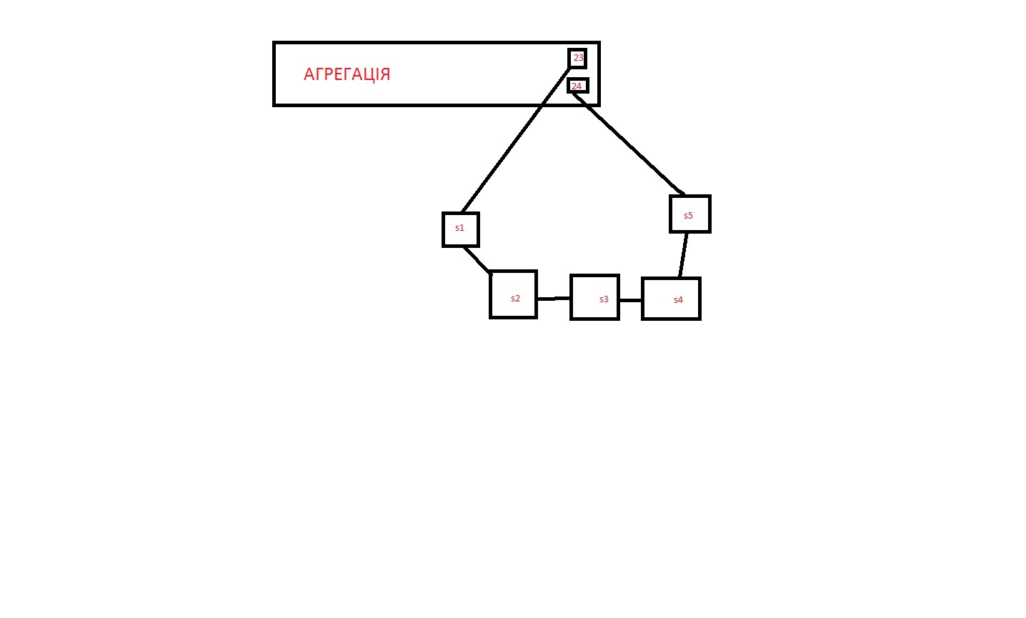

СообщениеДобавлено: Пн ноя 23, 2020 12:21
Зарегистрирован: Пт фев 10, 2017 10:33
Комментарий к файлу: Схема сети
Безымянный.jpg [ 42.52 KiB | Просмотров: 5088 ]
Добрый день! На стенде изучаю MSTP, перекопал весь форум, покурил все маны, но всё равно не ладится. Получается петля и всё тут.
Все коммутаторы Рутами себя выбирают.
Имеем стенд, агрегация Dlink des-3200
Boot PROM Version 1.00.007
Firmware Version 1.91.B007
Hardware Version B1
enable stp
config stp version mstp
config stp mst_config_id name TEST
config stp mst_config_id revision_level 1
create stp instance_id 2
config stp instance_id 2 add_vlan 2105
config stp instance_id 2 add_vlan 22
config stp priority 4096 instance_id 0
config stp priority 4096 instance_id 2
config stp mst_ports 25 instance_id 2 priority 96
config stp mst_ports 26 instance_id 2 priority 96
config stp ports 1-24 edge true
Коммутаторы к кольце доступа Dlink des-3200 и 3028
enable stp
Прошивки везде самые новые. Где-то, что-то недопонимаю.
На 3028 ingress_checking выключен
Boot PROM Version Build 1.00.B06
Firmware Version Build 2.94.B22
Hardware Version A2
СообщениеДобавлено: Пт ноя 27, 2020 13:10
Зарегистрирован: Чт ноя 01, 2012 05:57
Сообщений: 66
мы когда-то использовали mstp. и если я правильно ошибаюсь, то конфигурация должна соответствовать один в один (в том числе номера виланов в инстансах). иначе свич ведет себя как независимый rstp свич.
теперь представьте, что вам нужно добавить какой-то вилан в конфигурацию ... как всё перестраивается по мере изменения конфигурации. не уверен, не потеряете ли вы часть сети, если будете менять конфигурацию не последовательно, от одного коммутатора к другому его соседу, а например, в произвольном порядке.
наверное можно придумать стратегию, когда конфигурация mstp будет статичной на все случаи жизни, но всё равно ... imho, нужно думать дважды, прежде чем использовать.
СообщениеДобавлено: Пт ноя 27, 2020 13:39
Зарегистрирован: Пн апр 25, 2005 08:29
Сообщений: 81
Наверное, речь всё-таки о маппинге vlan'ов по instance'ам, то есть, если у вас настроено instance 1: vlan 1-4094, то добавление vlan на коммутатор не влияет на stp, а вот изменение vlan'ов, входящих в instance (например, решили часть в другой перекинуть) - влияет.
