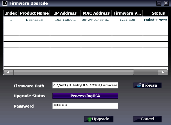

Добрый день! Мне не удается установить ни одну прошивку на des-1228 Web Smart Switch. H/W Ver. A1
1.11.T01 и 1.11.B05 загружаюся на 100%, но после этого статус обновления изменяется на Fialed-Firmware upgrade.
Отключение антивируса не помогает.
Подскажите, где у меня "грабли"?

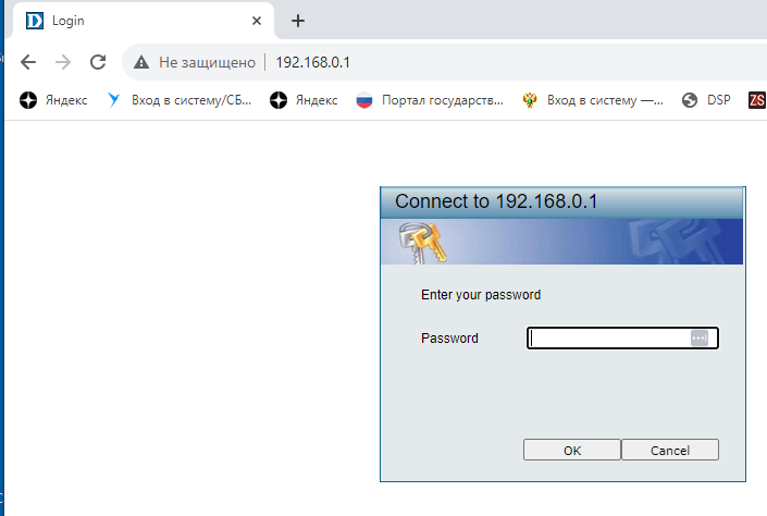

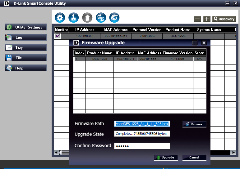

Добрый день! Мне так и не удается нормально установить прошивку на des-1228 Web Smart Switch.
Прошивка загружается. Статус - Complete. Жму Reset и пытаюсь зайти через Web-интерфейс.
Но после ввода пароля у меня вместо первой страницы открывается короткий html - код.

Я нашел причину, почему не удается после прошивки войти в Веб-интерфейс. Коммутатор в порядке,
Но вот код интерфейса настолько старый, что отобрражается только в IE 8, и старше.
Я протестировал кучу старых браузенров, которые еще работают под Windows 10 и не нашел ни одного,
который бы позволил мне зайти на des-1228.
Пришлось под 10-кой ставить ВМ с Windows 7, и через сетевой мост, заходить на комммутатор при помощи IE 8.
Хотя пару лет назад таких проблем еще не было. Я нормально заходил на DES-1228 из под 10-ки с помощью любого браузеара.
Что случилось? И могут ли разработчики посоветовать браузер для Windows 10, с помощью которого можно войти в веб-интерфейс?
