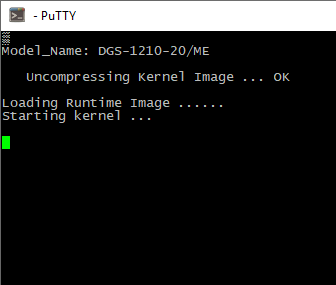

Коммутатор D-Link DGS-1210-20/ME аппаратная версия А1, был прошит прошивкой DGS-1210-20ME-A1-6-13-B028-ALL.
После прошивки корректно загрузился. Но после сброса настроек не загрузился. Индикация на каких-либо портах кроме Pawer отсутствует.
При Подключении к консоли пишет:
Model_Name: DGS-1210-20/ME
Uncompressing Kernel Image ... OK
Loading Runtime Image ......
Starting kernel ...
После, ничего не происходит, коммутатор не загружается.
Только сервисный центр или что-то можно сделать?
1 1210-20.png [ 6.88 KiB | Просмотров: 2289 ]
СообщениеДобавлено: Ср авг 26, 2020 16:19
Зарегистрирован: Ср авг 26, 2020 15:43
Проблему решили.
При загрузке свитча в консоли ctrl+6, дальше из списка по команде help выбираем 7-й пункт где выбираем с какого имиджа грузиться.
