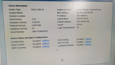

Есть парочка вышеуказанных железок. До недавнего времени работали как "тупые" свичи - проблем не замечал. Начал модернизацию сети, забрал их для организации стенда (настройка VLAN). Во время опытов всё корректно работало (локально на столе). Сейчас хотел было начать модернизацию, воткнул их в рабочую сеть и тут началось... Выглядит это так. Резко вырастает пинг до железки в 20 раз и веб-морда открывается крайне не охотно. Сделать что либо на интерфейсе очень тяжко. Сбрасывал в дефолт - не помогло. Пока к железке подключен только локальный ноут - пинг стабильный 24 мс. Как только подключаю железку вторым кабелем к действующей сети - пинг резко возрастает (пингую с локального ноута). Сеть самая обычная, без всяких вланов, RSTP, петель и прочего. IP уникальный, конфликтов нет. А вот если пинговать с другого (рабочего) ПК, то там пинги вообще дикие, разрывы и отвалы. Картина одинаковая на двух длинках. В работе они года 3 наверное. Без гроз, перепадов напряжения и прочее. Пачкорды адекватные, менял на разные. Линк на 100 мб (сетевухи такие).
Что это за хрень кто в курсе?
2020-12-27 14-17-43.JPG [ 180.87 KiB | Просмотров: 2851 ]
2020-12-27 14-19-14.JPG [ 251.35 KiB | Просмотров: 2851 ]
2020-12-27 14-17-09.JPG [ 255.3 KiB | Просмотров: 2851 ]

Прошил обе. Стало ещё хуже (по другому). Теперь если воткнуть кабель в локалку, то пинги до железки вообще не идут (не из локалки, ни с ноутбука, включенного в любой порт железяки). Доступ по веб-морды падает. Вытаскиваю кабель из локалки - железяка возвращается в нормальный режим.
