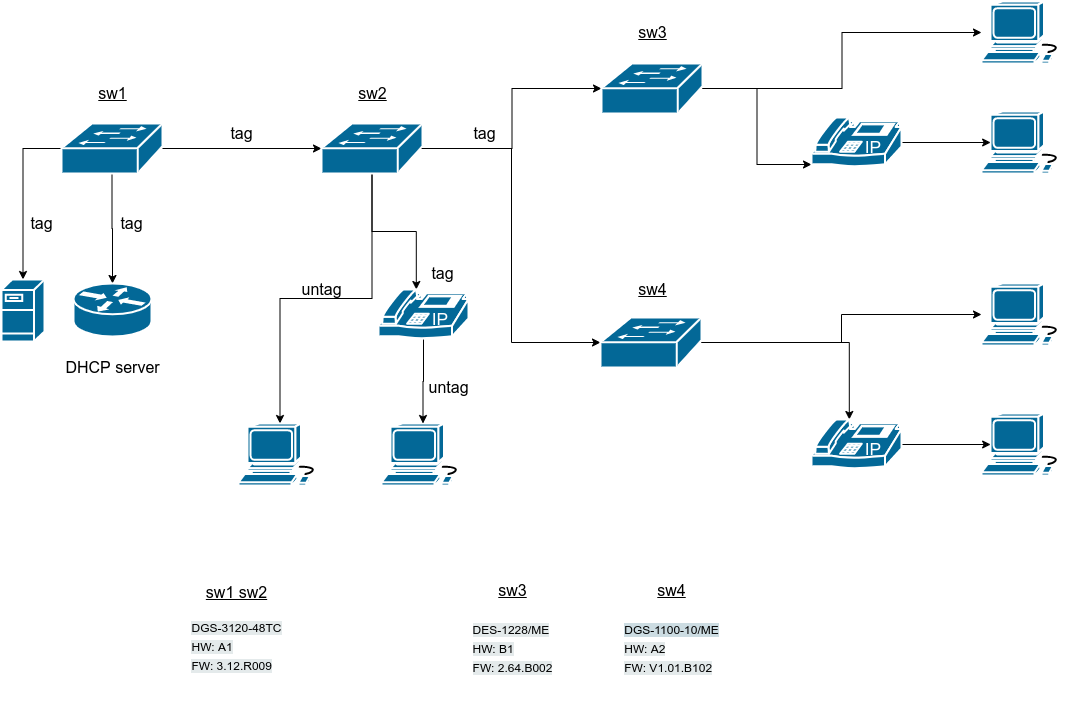

Топология части сети имеющая отношение к сабжу во вложении.
На всех коммутаторах включен DHCP Relay.
netmap111.png [ 71.31 KiB | Просмотров: 5762 ]

DHCP server (tag 200)----- (P9) DGS-1100-10/ME (P10)------ (tag 200) IP phone
Разработчики пока не смогли воспроизвести проблему на стенде, IP-телефон получает ответы от DHCP-сервера.
Уточните, в какой порт подключен телефон, с которым возникает проблема.

Порты 9-10 - аплинки, 10 - активный, 9 не подключен. С 1 по 8 - клиентские. Телефон висит на 2 порту.
В вашей нотации:
DHCP server (tag 200)----- (P10) DGS-1100-10/ME (P2)------ (tag 200) IP phone
Но на самом деле с учётом того, что включена опция "DHCP Relay", схема отображающая реальное прохождение DHCP пакетов выглядит так:
DHCP server (tag 222)----- (P10) DGS-1100-10/ME (P2)------ (tag 200) IP phone
ибо IP адрес коммутатора и соответственно шлюз для коммутатора через который он перенаправляет DHCP запросы клиентов находятся в влане 222.
