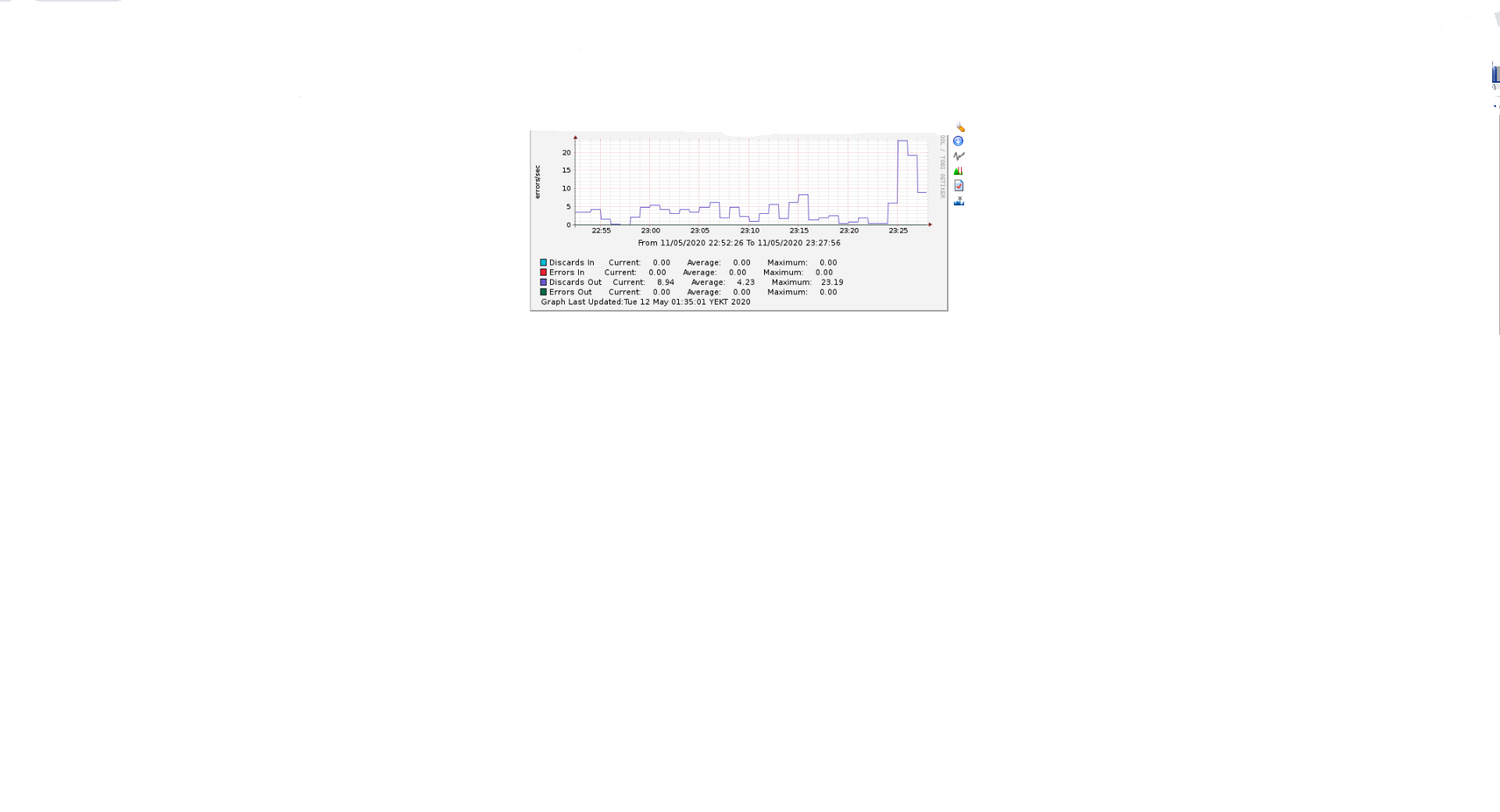

Столкнулся со следующей проблемой. На портах коммутатора DGS-1210-28XS/ME фиксируются исходящие дропы.
System Boot Version: 1.01.033
System Firmware Version: 7.02.B047
System Hardware Version: B1
При попытке скачивания файлов через торрент или просмотре онлайн видео, на портах подключения ПК наблюдаются исходящие дропы, а при это дропов на магистральном порту нет. Дропы возникают при условии, что магистральный порт запущен на скорости 1G, а порт подключения ПК на скорости 100 мбит. Если магистральный порт и порт подключения ПК запущены на 1G, то дропов нет.
Безымянный1.png [ 74.16 KiB | Просмотров: 2802 ]
В момент дропов трафика на 100-ом порту около 20 мбит.
Счётчик данных дропов в CLI найти не удалось.
При тестировании сервисов деградации не выявлено, но просьба все же прояснить с чем связаны данные дропы и возможно ли от них избавится?
