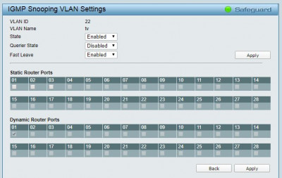

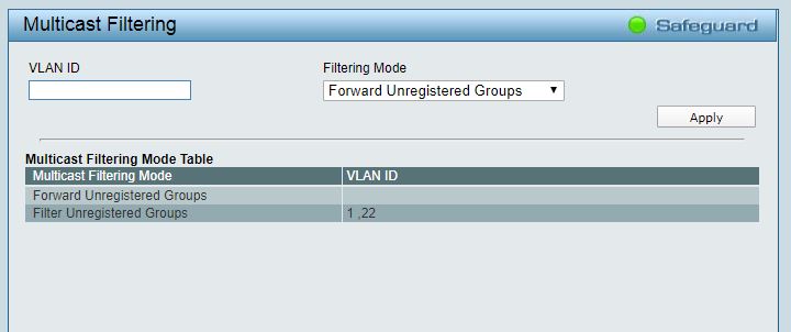

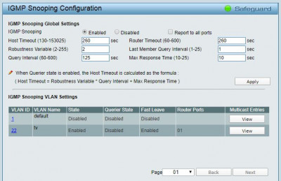

Прошу подсказать по настройке IGMP Snooping на DGS-1210-28:
System hardware version : B1
System firmware version : 3.12.B056
Т.к. коммутатор Web Samrt - настраиваю всё через WEB-интерфейс:
1. Поднял TV (Multicast) VLAN-22: порт 1 - trunk (tagged), порты 2-3 access (untagged).
2. Management VLAN enbled - 1.
3. IGMP Snooping - Enabled, Report to all ports - disabled.
VLAN-22:
State - Enabled
Querier - Disabled
Fast Leave - Enabled
4. Filter Unregistered Groups - VLAN-1,22
При таких настройках имею проблему с IGMP-Leave сообщениями от подписчиков: эти сообщения приходят на Multicast-роутер (Querier) с IP-адреса самого свича, который находится в другой подсети, соответственно роутер их игнорирует и не отписывает клиентов от групп при переключении каналов, порождая большой multicast-трафик с нескольких групп. При этом сам свич порты от групп нормально отсоединяет и переключает на новые группы.
Если выставляю Fast Leave - Disabled, то Leave - сообщения приходят на Multicast-роутер (Querier) от исходных IP-адресов клиентов, роутер успешно отписывает клиентов от групп. Но в этом случае уже свич не отписывает порты сразу, а делает это по таймауту, судя по всему при следующем "Membership Query, general" сообщении со стороны роутера, тем самым также временно нагружая порты ненужным трафиком.
На свиче другого вендора при аналогичных настройках Leave-сообщения отрабатываются корректно: свич их пересылает сразу, с исходного IP-адреса, и также сразу производит отключение порта от группы. Подскажите, как правильно настроить коммутатор для адекватной работы IGMP Snooping? Можно-ли как-то отключить трансляцию исходного IP-адреса в Leave-пакетах? Т.е. сделать так, чтобы свич не подменял IP-адрес источника на свой? Либо при отключенном Fast Leave делал моментальное отключение порта от группы при получении Leave - сообщения?
