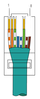

Сегодня перетестировал.
1. На подключенных ТОЛЬКО всех камерах коммутатор работает ок: Если рандомно отключать\включать шнурки, то они питание на камеры подается нормально.
2. Но стоит только подключить в коммутатор к 5 камерам точку доступа (ТД), буквально пару штук, начинаются качели, но что интересно, если подключить 1 ТД + 5 камер, например, и потом отключить 1 камеру, то при переподключении камеры назад, питание на нее не подается до момента пока не отключишь ТД из коммутатора. Другими словами, если в сети есть подключенные ТД, то камеры тоже не включаются при передергивании шнурка (пока ТД не заберешь из сети). Это нормально? :?:
Судя с вашего ответа выше, нужно кабель обжать вот так?:
RJ-45_TIA-568B.png [ 20.61 KiB | Просмотров: 2824 ]
