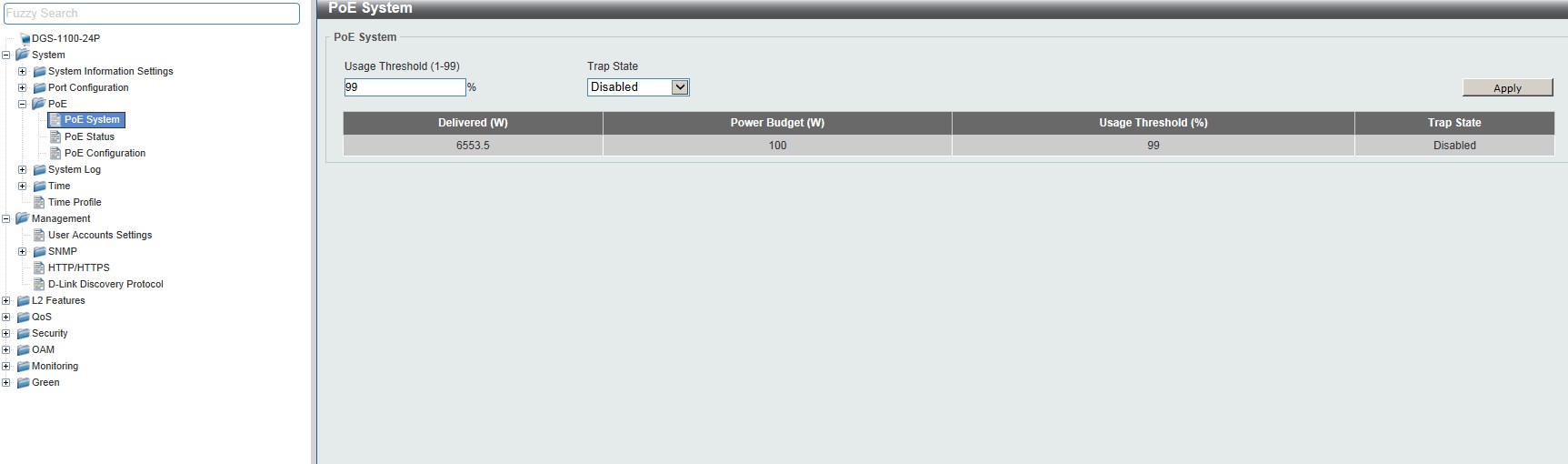

сброс до заводских сделал, ещё раз потом даже reset кнопку прожал на морде.
не помогло
poe девайсы вообще не подключены, только 1 линк чтобы подключиться к коммутатору
при этом показывает дикие цифры по бюджету.
скрин прикладываю.
порты как обычные работают все, poe девайсы не видятся.

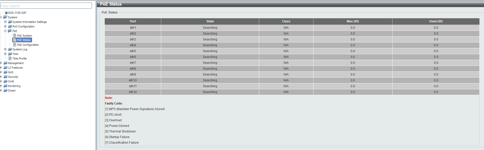

Пожалуйста, прикрепите ещё screenshot-ы двух нижних вкладок: PoE Status и PoE Configuration
С уважением,
Бигаров Руслан.
 Заголовок сообщения: Re: DGS-1100-24P - проблемы с POE
СообщениеДобавлено: Вт апр 14, 2020 14:03
Зарегистрирован: Вт фев 12, 2013 12:24
Сообщений: 15

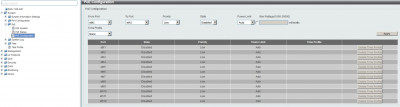

Screenshot_3.jpg [ 136.89 KiB | Просмотров: 9111 ]
Screenshot_2.jpg [ 129.35 KiB | Просмотров: 9111 ]
Причем если в POE Configuration поставить статус Enabled - то он встаёт, но в табличке статус не меняется
Screenshot_4.jpg [ 136.15 KiB | Просмотров: 9111 ]

3. Вы пишите, что если включить РоЕ на портах, то это не меняет ситуацию. И в закладке PoE Status -- Status находится в Searching?

И в закладке PoE Status -- Status находится в Searching - да находятся в статусе серчинг.

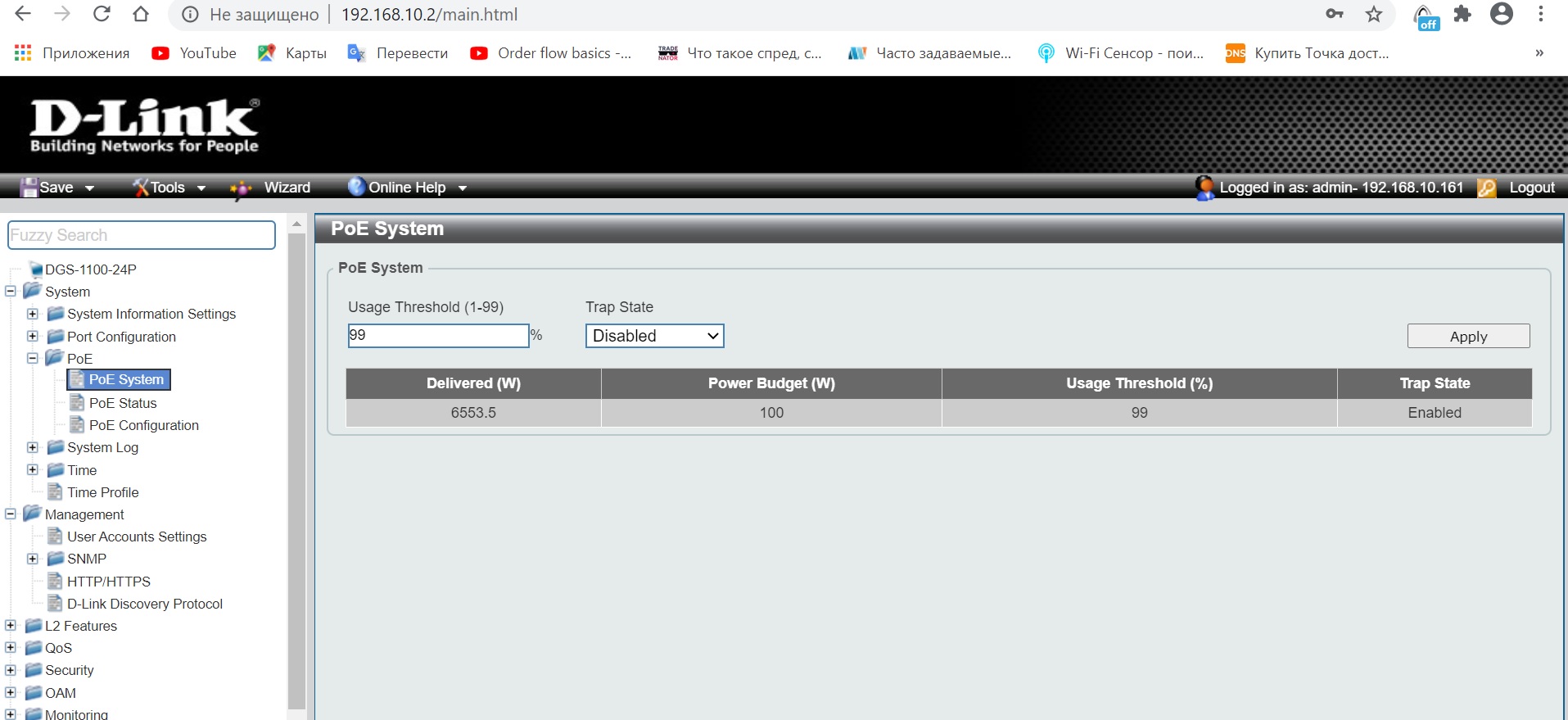

В продолжение темы, абсолютно аналогичная ситуация с POE. Весьма расстраивает тот факт, что абсолютно совпадает объем выработанного напряжения - 6553.5 W (скрин прилагаю). Это не двусмысленно указывает на программное ограничение... даже после сброса это значение не меняется, что не может не расстраивать...
PoE System.jpg [ 247.42 KiB | Просмотров: 8584 ]
