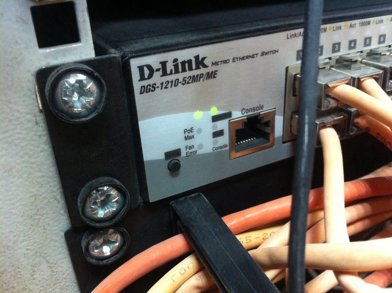

Добрый день. Switch зависает при включении, на портах индикации нет, после 3 минут попыток загрузиться - индикатор питания начинает моргать. В консоли пишет (прилагаю в 1.txt), если в это время нажать кнопку "Mode" на передней панели - в консоль выходит сообщение - Change Led to Poe Mode. если еще раз - ** то normal mode. И все - пингов нет, при подключении свича/роутера на порты - не индицирует link. Пробовал его прошить результаты лога консоли в 2.txt. Такое впечатление, что нужно подправить или очистить конфиг файлы, с которых он ругается, но это сделать из recovery menu нет возможности... пробовал шить firmware с ftp d-link и сохраненные когда то с него, пока работал через web. Результатов нет. Заменил SPI flash MX25L25635F на новую, после прошивки так же себя ведет. Питание на плату подается - 12V и на Poe плату - 54V. На основной плате питания - 1v (2шт), 1.5v и 3.4V. Пульсаций нет (проверил осциллом). Кулеры крутятся. Изначально у него стояла прошивка 6.13.B010. H/W. A1. На сайте этой прошивки нет. В общем ищу прошивку стоковую, а точнее полный дамп флешки MX25L25635F с конфигами по умолчанию. Думаю должно помочь. Этот свич установлен в школе и на него завязано все видеонаблюдение. "отдать в сервис" - прошу не советовать. Прошить перепаять и что там делают я смогу - главное помощь по делу ( советы или прошивки). Если ответит мастер из сервиса и подскажет - вообще будет замечательно. Заранее спасибо.
P.S. В это состояние switch попал после бросков напряжения (как охранники сказали), бесперебойника - нет. Когда я его первый раз выключал - все активные порты горели индикаторами линка, как обычно, а после перезагрузки - больше не загорались. До перегрузки я его пинговал из сети - не отвечал. Shift+6 - не работает. Может жму не тогда, когда нужно, но пробовал в разное время, и сразу после включения и после старта ядра .... кнопки reset так же в этой модели нет, на плате с нижней стороны есть контактные площадки под кнопку ресет, но на дорожках последовательно не установлены резисторы. запаял такие же номиналы, по аналогии с резисторами от кнопки Mode и замыкал эту "кнопку", но сброса не происходит. может есть другой способ сброса на заводские установки в этой модели?
