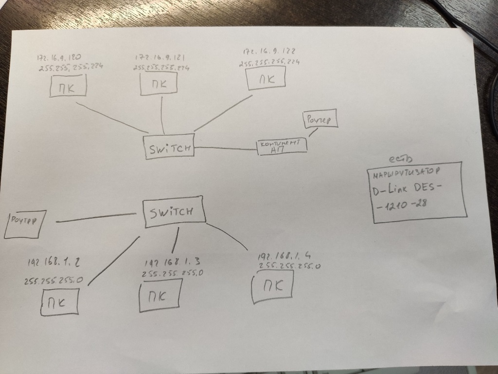

Привет всем. Помогите с проблемой, на работе поставили задачу которую я не могу решить самостоятельно (не хватает знаний, я не сисадмин).
Есть две локальные сети не связанные никак между собой, с разными ip адресами и разными масками. Лежит без дела Коммутатор D-Link DES-1210-28. Можно ли с помощью него объединить две сети в одну так, чтобы можно было видеть в сети все ПК учреждения и производить обмен файлов между ними? Схему сети прилагаю.
Одна сеть защищенная, другая нет, сделать всю сеть защищенной нельзя, там ограниченное количество отведенный ip адресов, больше не дадут. Руководству нужно чтобы был доступ ко всем ПК. Если это возможно, то как реализовать?
LoRoXUsEHLw.jpg [ 166.29 KiB | Просмотров: 2379 ]

Можно в принципе обойтись и без коммутатора. Просто включи кабель от коммутатора сети которую хочешь подсоеденить в маршрутизатор из той сети к которой хочешь подключить. На порту маршрутизатора должен быть отключен dhcp. Так же на этом машрутизаторе должен быть выставлен еще один ip из сети которую ты подключаешь что бы оба маршрутизатора видели друг друга напрямую. На маршрутизаторе из сети которую ты подключаешь надо указать что подсеть к которой ты подключил сеть работает через выставленный новый ip маршрутизатора из сети к которой подключаешь.
Но самый простой способ просто на компьютерах одной из сетей поставить по статике две сети. Тогда компьютеры будут видеть друг друга без роутера и не надо будет ломать голову как сделать видимость специфических протоколов, что на некоторых роутерах вообще не делается.
