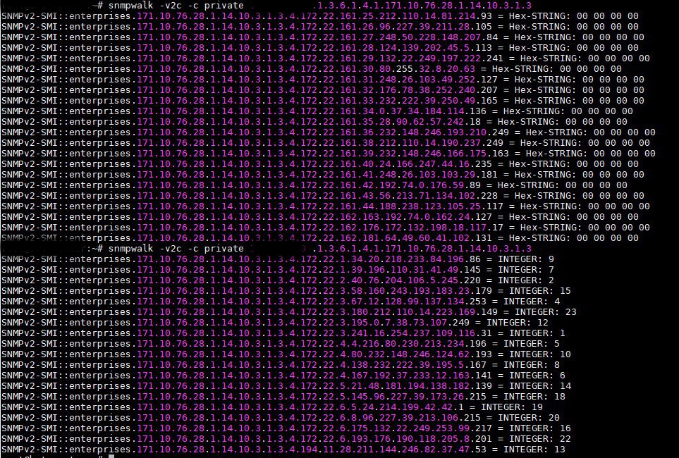

После обновления ПО до версии 6.14.B016 не отображает номер порта при запросе по SNMP. На скриншоте один коммутатор с версией ПО 6.14, другой с 6.13. OID не изменился.

Та же самая ситуация на серии DES-1210-28ME/B2 с прошивкой 6.11

Уважаемые сотрудники D-Link, поделитесь, пожалуйста, актуальными MIB-файлами для коммутаторов DES-1210-28ME/B2 с прошивкой 6.11.B016 и DGS-1210-28ME/A2 с прошивкой 6.14.B016.
