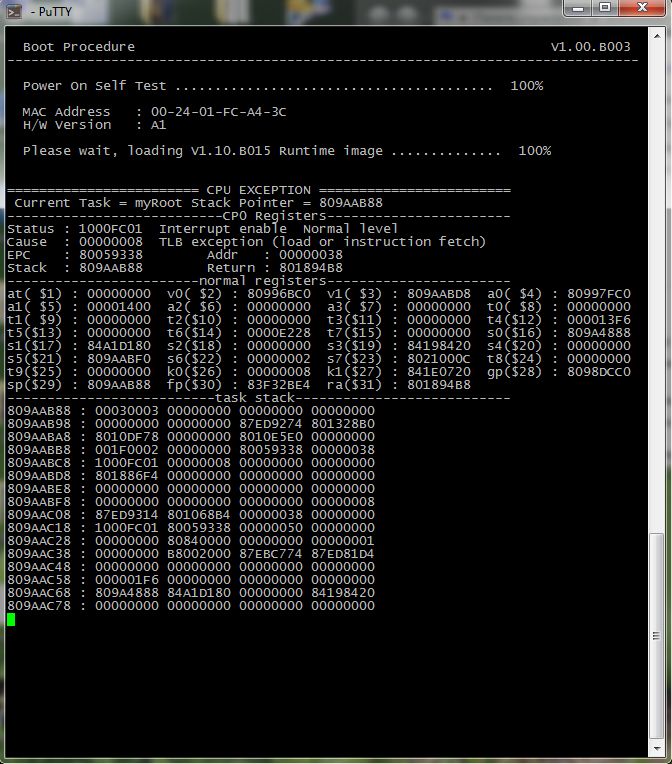

Доброго времени сотрудникам D-Link. Собственно, сабж в заголовке темы.
При включении в консоли сначала всё нормально, потом вываливается куча строк с цифрами и всё повторяется снова.
Картинку прикрепил, может кто подскажет, что это такое, конец флэшке?

Не во флешке дело... Скорее - какой-то из портов битый и от этого у свич-матрицы "крыша съехала". Ремонт нужен, в обшем.

Спасибо за идею! Снял радиатор со свитч-чипа, прогрел феном, стал загружаться! Сейчас пойду проверять порты. (Чем вот теперь радиатор обратно клеить...)))))
