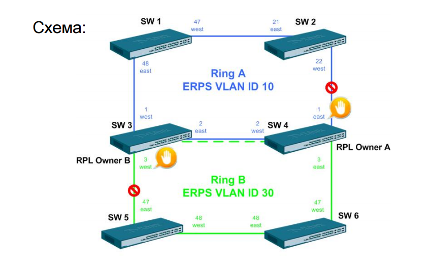

Есть потребность в реализации кольца с субкольцом на DGS-3620.Схема примерно как приложенная. Основное кольцо и субкольцо имеют общий линк.В основном колце используются сами порты а в субкольце кольцевым портом назначен Virtual Channel.Он как я понял всегда в up-е. выходит что при разрыве общего линка перестраивается только основное кольцо.И все как бы хорошо, но если порвать еще линк в основном кольце, то считается что в субкольце нет разрыва а в основном целых 2 теряется связность дерева.Это происходит из-за того что Virtual Channel в суб кольце всегда активен. А без него через один и тот же порт нельзя назначить кольцевым для разных колец.Нашел конфигурацию tc_propagation.При ее включении информация о состоянии основного кольца должна транслироваться субкольцам. Но я отличий в работе не заметил.В связи с чем и прошу помощи.

1. Добавьте RAPS vlan нижнего кольца в Protected vlan основного
2. Все клиентские vlan добавьте в список protected в обоих кольцах.

Именно так все и сделал.RAPS vlan нижнего кольца добавлен в Protected vlan основного и на оборот .Клиенские vlan Добалены в обоих.
Вопрос в том можно ли перестроить субкольцо если основное кольцо порвется в 2х местах.Одно из которых это общий линк для 2 колец?И как это сделать?Поясните за tc_propagation

Мы тоже столкнулись с этой проблемой.
Вопрос актуален.
Можно ли перестроить субкольцо если основное кольцо порвется в 2х местах.Одно из которых это общий линк для 2 колец?И как это сделать?
