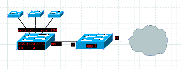

Добрый день. Такая ситуация:
Vlan-per-User. DGS 3420 делает qinq на портах 1-3, 28 - uplink. Далее -> магистральный коммутатор(aggr-1) -> dhcp сервер.
На коммутаторе aggr-1 наблюдаются флапы мака dhcp сервера(gw для абонентов) между портами t1 и t4, из-за чего страдают все абоненты в пределах svlan`а где происходит флап.
На dgs-3420 сделал статическую fdb запись (create fdb 11-11-11-11-11-11 vlan 104 port 28). Но на aggr-1 флапы продолжаются.
Сделал статическую запись на aggr-1(тот же мак сервера на порту t1), на нем же флапы прекратились, проблема закрылась.
Проверял с абонентскими маками, указывая их на ложных портах; мак не изучался там где должен и вроде бы все корректно работает(точнее не работает, у абонента). Но откуда беруться флапы с маком сервера - не понятно, как будто статическая запись "протекает". В логах 3420 ничего нет.
В чем может быть проблема? Или я неправильно проблему диагнозтирую, или неправильно решаю, либо что-то работает не так, как должно.
(на aggr-1 запись оставлять нельзя, т к erps)
