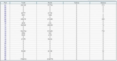

Описание проблемы: ошибки растут "как грибы" на всех портах, где клиенты активны и идет хороший трафик, при этом скорость у клиентов сильно падает.
Прошивку обновил на самую новую, патч-корды меняли - ситуация не поменялась.
В чем причина ошибок? Как от них избавиться?

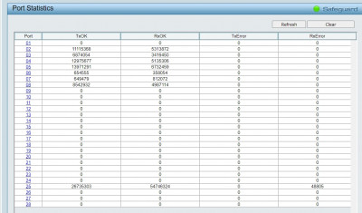

Аналогичная проблема. Стоял DGS-1100-08 b1, все работало отлично. Заменил на DES-1210-28 c1 растет счетчик ошибок, но только на гигабитном порту. Можно предположить, что маленький буфер, но у 1100 буфер 192 КБ и ошибок никаких не было, а у 1210 буфер в 2,5 раза больше 512 КБ.
Из настроек только vlanы используются.
При пинге большими пакетами, устройство до коммутатора 0% потерь, после коммутатора 1% потерь.
Boot Version 1.00.012
Firmware Version 4.10.B052

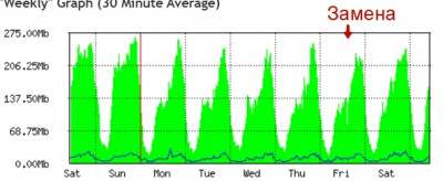

Куда копать? Может быть что то нужно донастроить? Явных проблем не вижу, пиковый трафик немного снизился после замены, но мб совпадение...
Спасибо.

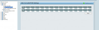

UP - default vlan1, на всех портах установлен Not Member. Но в 802.1Q VLAN PVID висит на всех портах, громе тех где мои антаг. 802.1Q VLAN PVID это аналог Port-Based VLAN?
Если да, то как 802.1Q VLAN PVID сделать "Disabled" аналогично Port-Based VLAN в других сериях коммутатором?
