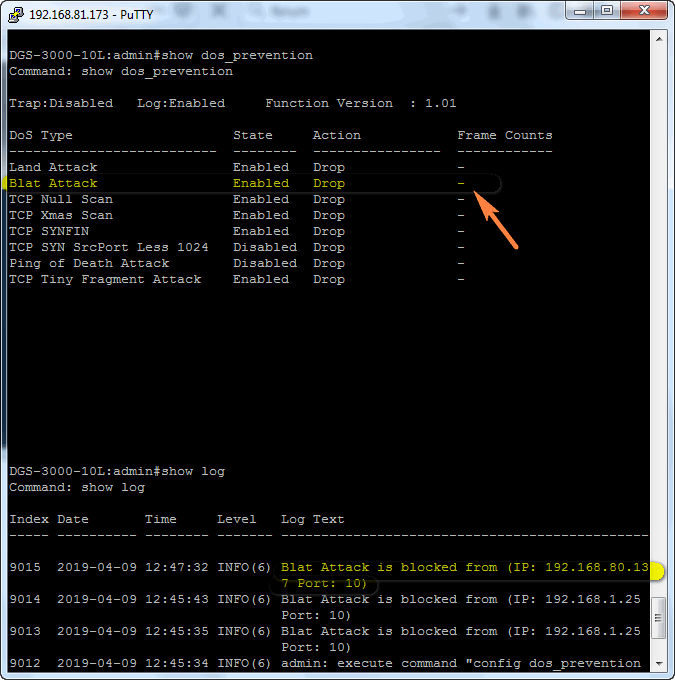

Так вот DGS-3000-10L с ключеным dos_prevention dos_type blat_attack action drop state enable - блокирует все проподящие мимо syslog сообщения. А так же синхронизацию времени.
Вот
2019-04-09_124802.png [ 19.13 KiB | Просмотров: 7770 ]
Как кто-то когдато писал: viewtopic.php?f=2&t=160839#p868689
Blat attack. Разновидность DOS атаки в котором порт источника равен порту назначения.
тогда все логично почему срабатывает блокировка.
Но тогда почему показатель Frame Counts - всегда нуль, а в логах сообщения есть. Кстати сам DGS-3000-10L удачно логи сбрасывает.
Выше, перед , DGS-3000-10L стоит DES-3200-10-C1, на нем также включено blat_attack action drop state enable, у меня по всей сети это влючено.
И ничего не блокируется, это пока первый DGS-3000-10L выставленный в сеть с настройками аналогичными DES-3200 - делаем вывод что в DES-3200-A1,B1,C1 - эта функция не работает, или работает выборочно ? Или это баг в DGS-3000-10L

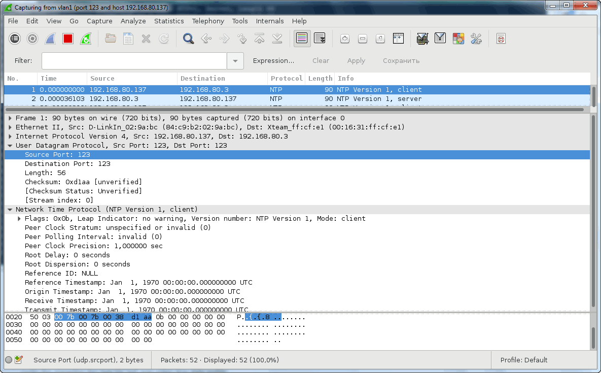

Запустил tcpdump на сервере и вижу запросы каждые 30 сек.
11:10:21.568765 IP 192.168.80.137.123 > 192.168.80.3.123: NTPv1, Client, length 48
11:10:21.568818 IP 192.168.80.3.123 > 192.168.80.137.123: NTPv1, Server, length 48
11:10:51.579041 IP 192.168.80.137.123 > 192.168.80.3.123: NTPv1, Client, length 48
11:10:51.579110 IP 192.168.80.3.123 > 192.168.80.137.123: NTPv1, Server, length 48
11:11:21.579399 IP 192.168.80.137.123 > 192.168.80.3.123: NTPv1, Client, length 48
11:11:21.579468 IP 192.168.80.3.123 > 192.168.80.137.123: NTPv1, Server, length 48

На счет дампа, картинкой пойдет это на сервере 192.168.80.3 -так пойдет
2019-04-10_111719.png [ 39.22 KiB | Просмотров: 7731 ]

DoS Type                    State     Action            Frame Counts
Land Attack                 Enabled   Drop              -
Blat Attack for TCP         Enabled   Drop              -
Blat Attack for UDP         Enabled   Drop              -
TCP Null Scan               Enabled   Drop              -
TCP Xmas Scan               Enabled   Drop              -
TCP SYNFIN                  Enabled   Drop              -
TCP SYN SrcPort Less 1024   Enabled   Drop              -
Ping of Death Attack        Disabled  Drop              -
TCP Tiny Fragment Attack    Enabled   Drop              -
1. сам коммутатор не может получить время по sntp т.к. блокирует входящие ответы от sntp сервера
вот видно на linux
20:17:15.844429 IP 192.168.81.202.123 > 192.168.80.3.123: NTPv1, Client, length 48
20:17:15.844484 IP 192.168.80.3.123 > 192.168.81.202.123: NTPv1, Server, length 48
и информация об этой блокировке попадает в логи свитча
192.168.81.202 INFO: UDP Blat Attack is blocked from (IP: 192.168.80.3 Port: 19)
