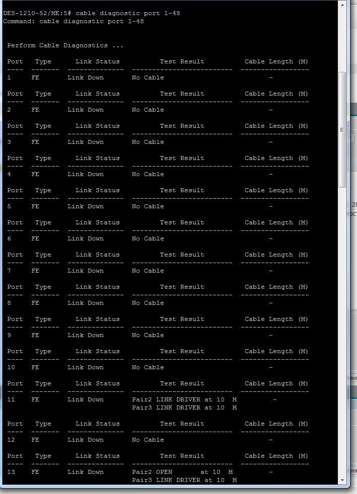

Имеется такая проблема со свичами DES 1210-52/ME (аппаратная версия C1):
При подключении через telnet и выполнении команды cable diagnostic port на прошивках начиная с 20.03.B049 и выше, наблюдается следующая проблема:
На всех портах, где имеются открытые пары, вне зависимости от метража кабеля, результат диагностики выводится как No Cable.
При наличии короткого замыкания или открытой одной из пар метраж кабеля отображается корректно.
На прикреплённом в качестве примера скриншоте, все порты имеют подключенные провода различной длинны, более 10 метров.
Имеется достаточно крупная сеть, сотрудниками приходится часто проводить диагностику подключений. И на новых прошивках это делать стало крайне не удобно.
Прошу, по возможности, исправить данную проблему в дальнейших обновлениях прошивки.
