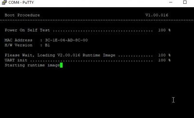

Добрый день. DGS-3620-52T После "Starting runtime image" перезагружается по кругу.
Как можно коммутатор заставить считать прошивку с SD карты.
2019-03-18 16_18_20-D-Link .jpg [ 22.04 KiB | Просмотров: 2814 ]

Такое поведение устройств серий DGS-3x20-xx на прошивках версий v2.xx обычно возникает при неисправности портов.

Из истории болезни, полагаю, что скорее всего сбой в образе. Была прошивка последняя.
После downgrade случилось вот такое чудо. Разобрал коммутатор обнаружил батарейку.
Зачем она нужна, и что будет если ее вытащить.

Как обычно - часы/календарь. Ничем не грозит, если её нет.

Может кто-нибудь знает способ. Как заставить коммутатор загрузится с SD карты.
