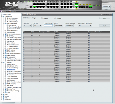

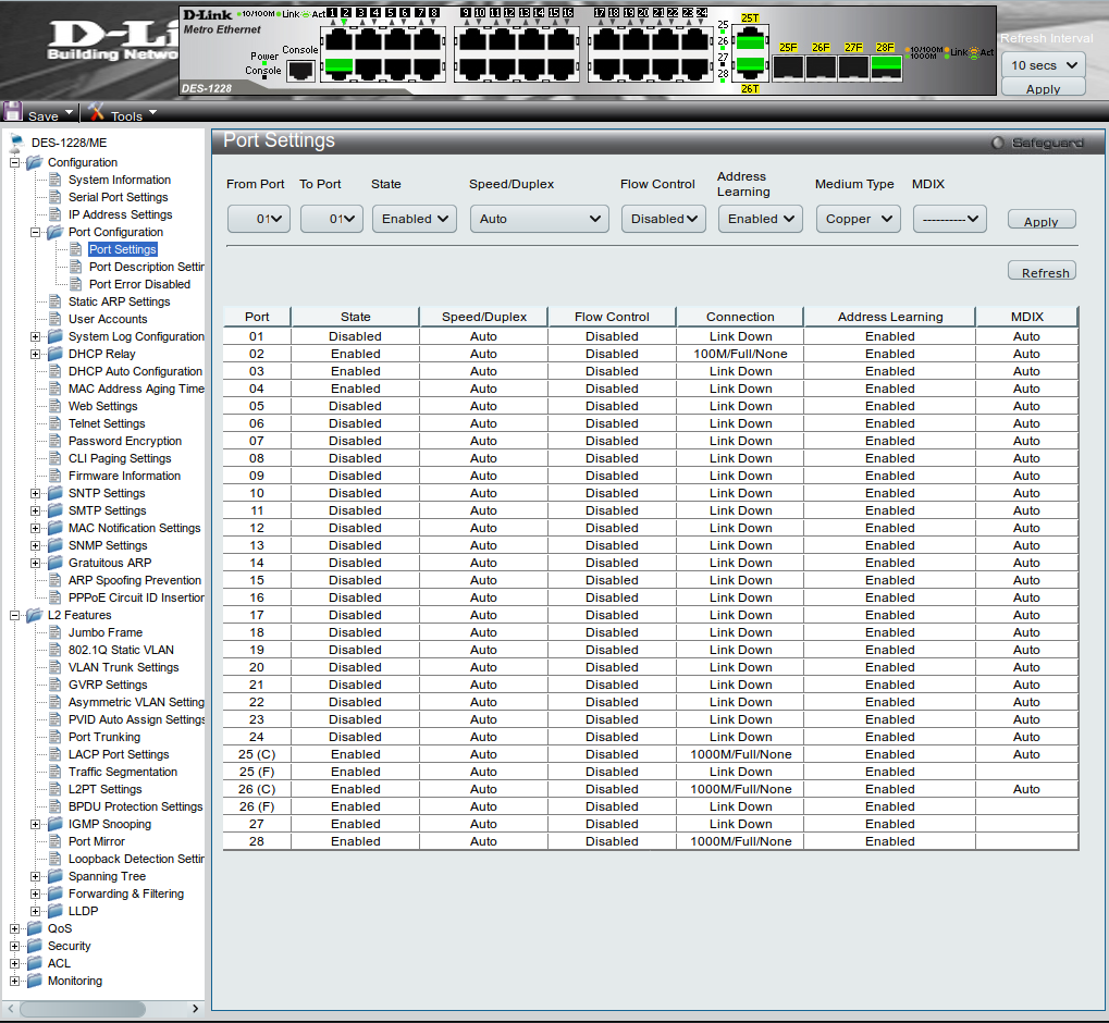

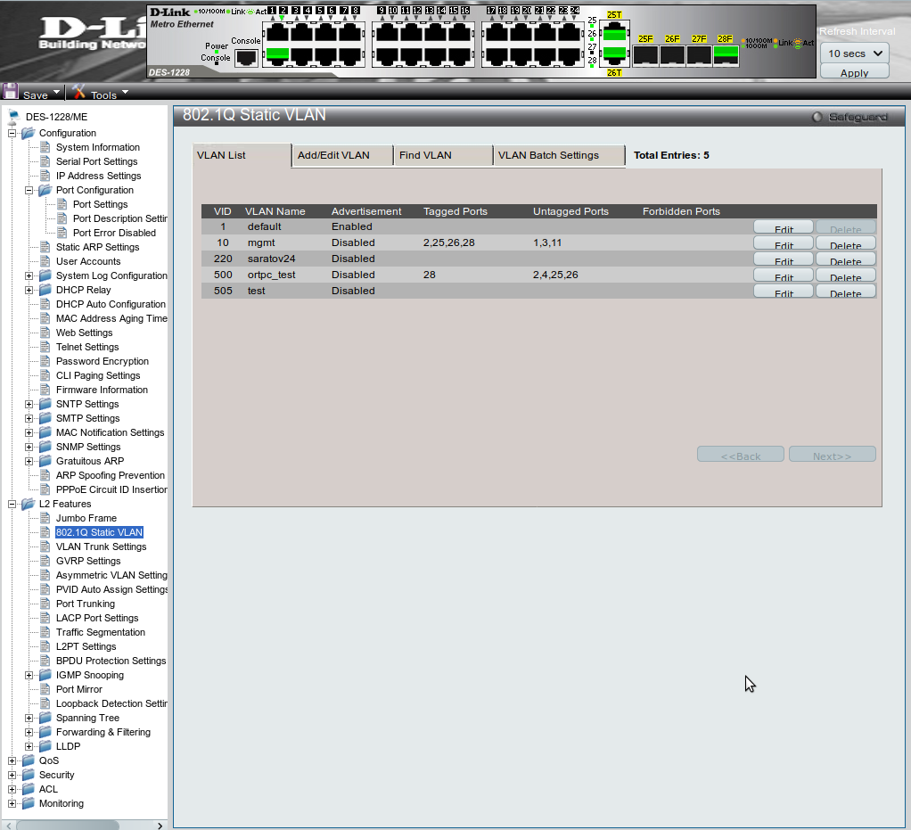

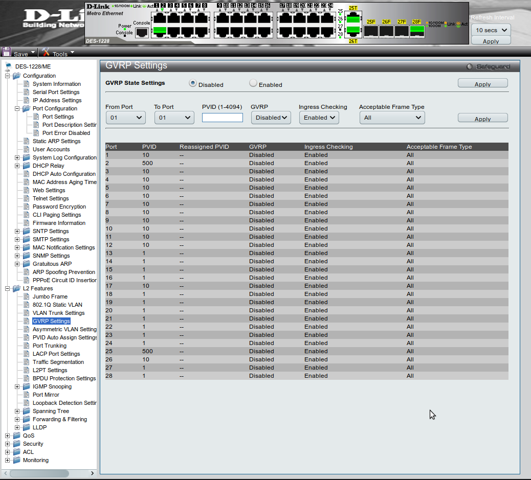

Здравствуйте. Возникла проблема с настройкой DES 1228. Суть дела вкратце. Один поток приходит в 25 порт (больше 10 каналов с видео и аудио), заворачивается в 500 vlan и уходит дальше в 28 порт. 25 нетегированный, 28 тегированный. Попробовали пустить еще один поток во 2й порт, там вроде один канал, настройки сделали идентичные. Подключаемся к проводу, который входит во 2й порт - видим потоковое видео, заходим удаленно на свитч - на 2м порту активность есть, но дальше поток не идет. Пробовали перенаправить на другой порт не идет. Сегментация простая. Потом додумались посмотреть PVIDы, оказалось наш 2й порт в другом. Добавили 500 pvid, точно так же, как и основной входящий 25й. В итоге оборудование увидело этот канал, но почему-то без имени, без видео и без звука. То есть какая-то информация проходит, но не то, что нам нужно. Может быть кто-то сможет подсказать куда копать. Скриншоты прилагаю, в принципе там ничего больше вроде не настроено, но если нужно будет пишите, кину скрины.

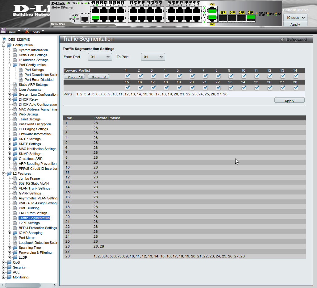

И еще один, не уместился в предыдущем сообщении.

Проблема решилась, там был traffic control.
