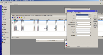

Никак не могу настроить линк агригейт DGS-3420-28TC и Mikrotik CCR-1009
Все насторйки пробовал balance-rr и т.д. больше 1-ого гига не получаю

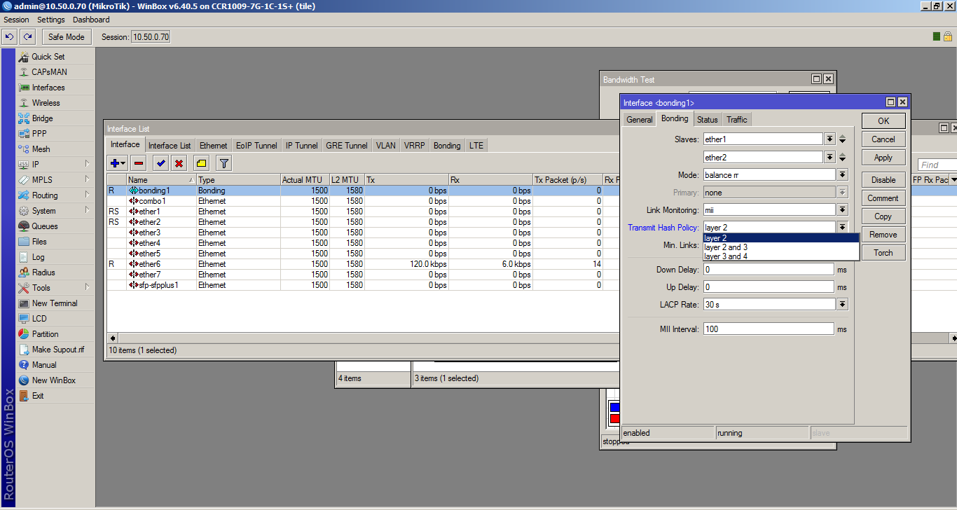

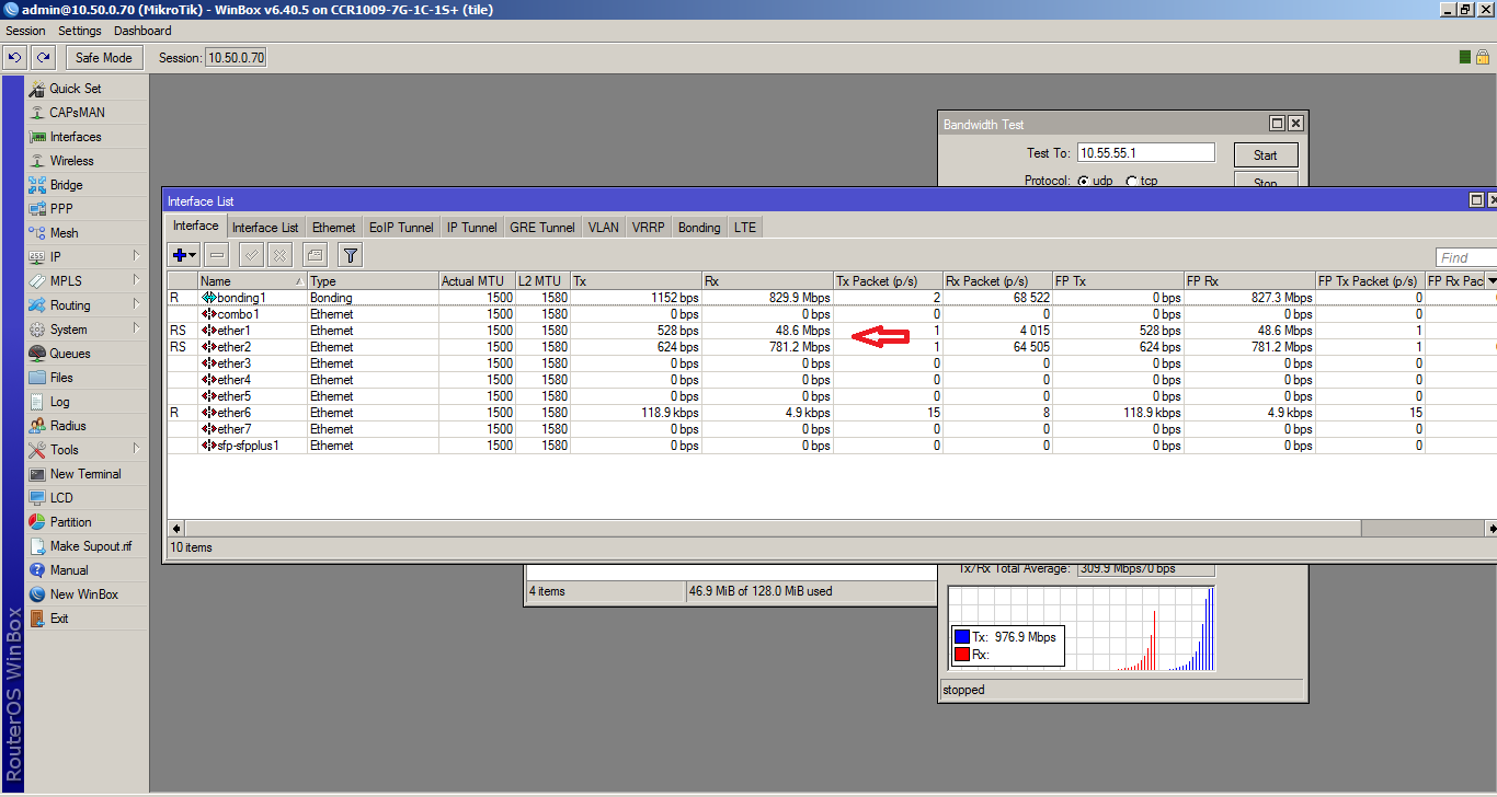

Не получается
Принимающая сторона не равномерно распределяет траффик и все равно больше 800 - 900 мбт не получается

Пробовал Layer2 и Layer2 and 3

Трансмит хэш полиси на микротике поставьте л3

Выбор там 2 and 3 , уже пробовал
