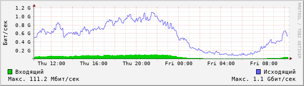

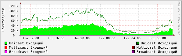

Все порты изолированы. Т.е. все гигабитные порты видят только 1 10G порт. Таким образом трафик на ГИГАБИТНОМ порту - это трафик на аплинке разделить 24.
Максимальное количество пакетов в секунду на 10G порту - 120k, такое вытягивают даже софтварные роутеры, типа микротика. Если разделим на 24 - получим. 5 тысяч пакетов в секунду. У меня калькулятор с таким справляется, а свич за 2000 у.е. не справляется.
packets.png [ 17.51 KiB | Просмотров: 3921 ]
Максимальное количество трафика, проходящее через 10G порт - 1.1Gbit/sec, Если разделим на 24 - получаем 45-50 мегабит в секунду на гигабитный порт.
traffic.png [ 15.99 KiB | Просмотров: 3921 ]
