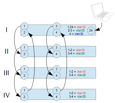

Все вланы назначены антагом. Номера портов и их принадлежность к вланам - на схеме.
Цель стенда - нагрузочное тестирование.
Вариант 1: на I узле ipif вешать на vlan 20 = пинг с ноута проходит. Т.е. трафик делает одну петлю, пробегая по всем узлам в стойке и возвращается снова на первый.
Вариант 2: ipif вешать на vlan 30 - не проходит. По идее должен делать две петли, но не добегает.
Вариант 3: ipif вешать на vlan 30 и в разрыв между портом 3 узла IV и портом 4 узла I (то есть на последнем линке) - поставить сброшенный в дефолт DES3526 = пинг проходит.
Вопрос. "Вариант 2" - почему?)
На всякий случай полный конфиг узла I, остальные аналогичны.

config vlan default delete 1-27
config vlan default add untagged 25-27
config vlan default advertisement enable
create vlan 10 tag 10
config vlan 10 add untagged 1,5,9,24 advertisement disable
create vlan 20 tag 20
config vlan 20 add untagged 2-3,6-7,10-11 advertisement disable
create vlan 30 tag 30
config vlan 30 add untagged 4,8,12 advertisement disable
disable qinq
disable gvrp
disable vlan_trunk
config gvrp 1,5,9,24 state disable ingress_checking enable acceptable_frame admit_all pvid 10
config gvrp 2-3,6-7,10-11 state disable ingress_checking enable acceptable_frame admit_all pvid 20
config gvrp 4,8,12 state disable ingress_checking enable acceptable_frame admit_all pvid 30

config ipif_mac_mapping ipif System mac_offset 0
config ipif System ipaddress 10.90.90.10/24 vlan 30

В продолжение.. Вобщем-то и при попытке прогнать трафик "змейкой" в рамках одного DGS ничего не выходит. НО, стоит поставить в разрыве !каждого! линка дефолтную des3526 - всё пингуется). Схемка:
Да, кстати - на тех же des3526 по 100-шным портам "змейка" бегает) Без всяких доп.разрывов: просто патч из 1 порта во 2, из 3 в 4, 5-6 и т.д. И на цисках - без проблем. Никакие луп-детекты этому не мешают.
1.png [ 24.1 KiB | Просмотров: 2262 ]

То есть, там на узле I растут Дроп-пакеты...... 4 пинга отправлено = Drop Pkts вырастает до 4/ Именно на 4м порту.
