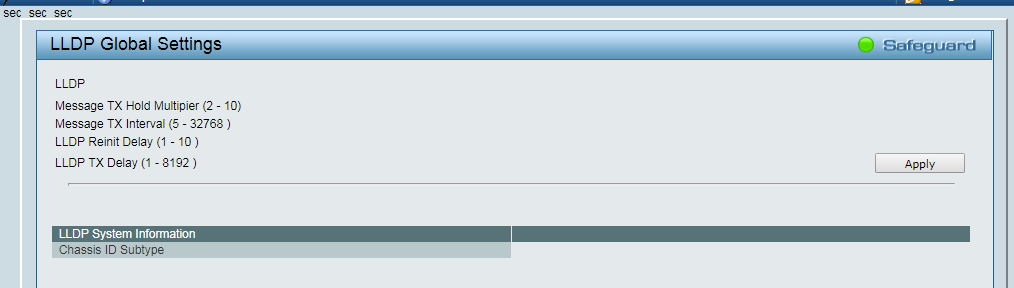

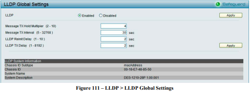

Коммутатор DES-1210-28P версия софта 3.12.015: при открытии вкладки LLDP не отбражаются переключатели для вкл/выкл этой функции и нет полей для ввода значений. В чем может быть проблема? отображение javascript в браузере включено, в мануале не нашла никаких пунктов дополнительных настройки для того, чтобы эти элементы появились.
Комментарий к файлу: как есть на деле
wrong.png [ 16.5 KiB | Просмотров: 1549 ]
Комментарий к файлу: как должно быть по мануалу
normal.png [ 57.25 KiB | Просмотров: 1549 ]

Отключите антивирусы/фаерволы, аддоны к брауеру, почистите кэш и пр.
