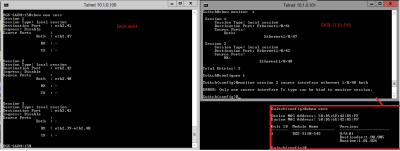

DGS-3130-54S
Базовая прошивка (1.01.026) не дает настроить зеркалирование порта Both (а точнее TX) второй раз, выдает: ERROR: Only one source interface Tx type can be bind to monitor session.
Хочу заменить DGS-6604, в приложении скрин нужных настроек (слева) и ошибки на DGS-3130-54S (справа).
На ftp://dlink.ru/pub/Switch/DGS-3130-54S/Firmware/ есть еще 3 прошивки, может в одной из них мониторинг работает?
Конечно же все ради съема трафика для СОРМа. С 2-х локальных интерфейсов билинга должен идти Both трафик на 2 "слушающих" порта СОРМа.
P.S. Год назад, при обновлении прошивки DGS-6604 тоже с этим столкнулись, пришлось работать на старой прошивке.
Комментарий к файлу: скрин настроек зеркалирования, как надо | как есть
mirror.png [ 28.26 KiB | Просмотров: 4985 ]

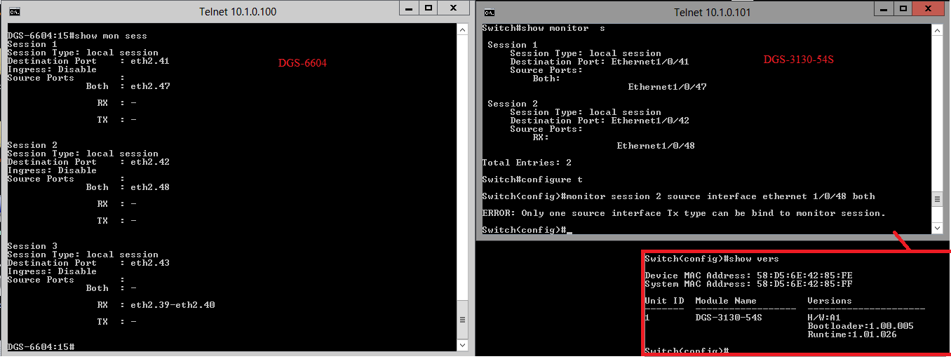

Надеюсь я правильно понял суть задачи:
Switch#configure terminal
Switch(config)#monitor session 1 source interface ethernet 1/0/47 both
Switch(config)#monitor session 2 source interface ethernet 1/0/48 both
