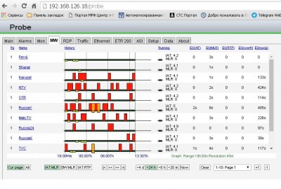

поставили прибор Bridge Technologies - получили подтверждение наличия проблемы
происходит произвольная отписка от запрошенных групп
Подскажите кто знает куда копать ?

Анализатор ставил на вышестоящий коммутатор концентрации , на нем провалов в трафике нет

Комментарий к файлу: Вот такие графики на анализаторе
Pro.JPG [ 80.7 KiB | Просмотров: 6184 ]
