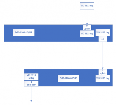

Добрый день. Имеем парк свичей DGS-1100-10/ME в количестве ~700 штук, используем в сети dhcp_relay и вот что заметили. если DGS-1100-10/ME стоит как промежуточный свич и на нем выключен dhcp_local_relay, то на свиче, которsй стоит за ним, не работает dhcp_relay. На сервер вообще пакеты не попадают. Если на DGS-1100-10/ME включить dhcp_local_relay, то начинает работать. При этом на самом 1100-10 может перестать работать dhcp_relay (на микротике запросы DHCP висят со статусом offered).
Как мне кажется, это какая-то нездоровая схема.
На картинке пример связки свичей.
Комментарий к файлу: схема включения

Кофиг DGS-1100-10/ME
DGS-1100-10/ME:5# sh sw
Command: show switch
Device Type                           : DGS-1100-10/ME
System Boot Version                   : 1.00.000
System Firmware Version               : 1.01.B094
System Hardware Version               : A1
DGS-1100-10/ME:5# show dhcp_relay
Command: show dhcp_relay
DHCP Relay Status                               : Enabled
DHCP Relay Hops Count Limit                     : 4
DHCP Relay Time Threshold                       : 0
DHCP Relay VID List                             : 3113
DHCP Relay PortList                             : 1-10
DHCP Relay Agent Information Option82 State     : Enabled
DHCP Relay Agent Information Option82 Check     : Disabled
DHCP Relay Agent Information Option82 Policy    : keep
DHCP Relay Agent Information Option82 Remote ID : 58-D5-6E-2A-89-16
Interface  Server 1         Server 2         Server 3        Server 4
System     10.13.13.1
DGS-1100-10/ME:5# show dhcp_local_relay
Command: show dhcp_local_relay
DHCP Local Relay Status          : Enabled
DHCP Local Relay PortLis         : 1-10
DHCP Local Relay VID List        : 3113
DGS-1100-10/ME:5#
Конфиг DGS-1100-06/ME
DGS-1100-06/ME:5# sh sw
Device Type                       : DGS-1100-06/ME
System Protocol Version           : 2.001.004
System Firmware Version           : 1.04.B052
DGS-1100-06/ME:5# show dhcp_relay
DHCP/BOOTP Relay Status         : Enabled
DHCP/BOOTP Relay Enable Portlist: 1-6
DHCP/BOOTP Relay Enable VID List: 3113
DHCP/BOOTP Hops Count Limit     : 4
DHCP/BOOTP Relay Time Threshold : 0
DHCP Relay Agent Information Option 82 State    : Enabled
DHCP Relay Agent Information Option 82 Check    : Disabled
DHCP Relay Agent Information Option 82 Policy   : Keep
DHCP Relay Agent Information Option 82 ID       : A0-AB-1B-47-80-11
System       10.13.13.1
DGS-1100-06/ME:5# show dhcp_local_relay
DHCP/BOOTP Local Relay Status   : Enabled
DHCP/BOOTP Local Relay PortList : 1-6
DHCP/BOOTP Local Relay VID List : 3113
DGS-1100-06/ME:5#
