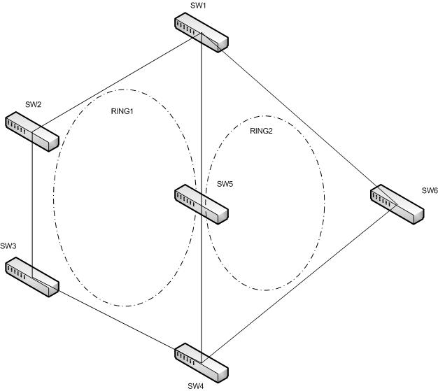

Сейчас у меня работает кольцо на ERPSv2
Вот конфиг одного из свичей в RING1:
sw4:
Global Status : Enabled
Log Status : Enabled
Trap Status : Enabled
Global Version : G.8032v2
Ethernet Ring : ring_4000
West : 25
East : 26
Ring Type : Major ring
Ring ID : 1
Instance : 1
Instance Status : Enabled
Instance R-APS VLAN : 4000
West : 25 (Blocking)
East : 26 (Forwarding)
RPL Port : West
RPL Role : Owner
Protected VLANs : 40,68,71,93-94,99,196,229,300,313,333,
351-356,363,369-370,375,378,380,383,394,
500,511-512,515,670-671,675,702,800,1000,
1139,1145,2201,2240,3402,3414-3416
Instance MEL : 1
Holdoff Time : 0 milliseconds
Guard Time : 500 milliseconds
WTR Time : 5 minutes
Revertive Mode : Enabled
Current Instance State : Idle
Instance : 2
Instance R-APS VLAN : 4001
West : 25 (Forwarding)
East : 26 (Blocking)
RPL Port : East
RPL Role : Owner
Protected VLANs :
Instance MEL : 1
Ранее я пускал в разные стороны трафик, поэтому два Instance.
Сейчас необходимо сделать кольцо таким образом, как показано на картинке, то есть + sw6.
Умеет ли такое ERPS? По такой схеме инструкций не нашел.
Все свичи DGS3420-28SC, кроме sw5 - DGS1210-28X/ME
новое кольцо.jpg [ 27.03 KiB | Просмотров: 2735 ]

Да, умеет. Поищите примеры на форуме, обсуждалось уже с примерами.
наверное вот это
viewtopic.php?f=2&t=172342&p=952575&hilit=ERPS#p952575
в этой схеме, как я понял, 4ый коммутатор просто транслирует sub ring и не реагируте на его изменения, а реигируют 3ий и 5ый. Ну и все остальный коммутаторы в sub ringe, по обычнйо схеме.
Вышлите мне конфиг, пожалуйста
