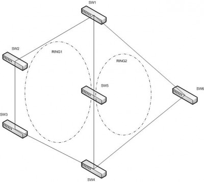

Сейчас у меня работает кольцо на ERPSv2
Вот конфиг одного из свичей в RING1:

Ранее я пускал в разные стороны трафик, поэтому два Instance.
Сейчас необходимо сделать кольцо таким образом, как показано на картинке, то есть + sw6.
Умеет ли такое ERPS? По такой схеме инструкций не нашел.
Все свичи DGS3420-28SC, кроме sw5 - DGS1210-28X/ME

Да, умеет. Поищите примеры на форуме, обсуждалось уже с примерами.

наверное вот это
viewtopic.php?f=2&t=172342&p=952575&hilit=ERPS#p952575
в этой схеме, как я понял, 4ый коммутатор просто транслирует sub ring и не реагируте на его изменения, а реигируют 3ий и 5ый. Ну и все остальный коммутаторы в sub ringe, по обычнйо схеме.
Вышлите мне конфиг, пожалуйста
