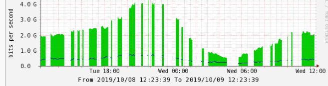

Зарегистрирован: Вт сен 09, 2014 13:54
Сообщений: 220
safeguard_engine отключен везде
# ACL
#CPU Interface Filter
disable cpu_interface_filtering
Прикрепил, что я вижу на графиках.
Снимок.JPG [ 33.86 KiB | Просмотров: 3102 ]
