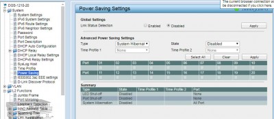

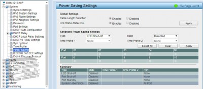

Имеется сеть, где центральным звеном является D-Link DGS-1210-20/c1a и к нему подключены несколько D-Link DGS-1210-10P/B.
Периодически возникает проблема, пропадает связь между центральным коммутатором и одним из DGS-1210-10P/B (всегда одним и тем же). При этом если смотреть на индикаторы портов, то соответствующие порты не горят на этих коммутаторах. Переключение в другие порты не даёт эффекта. Но если подключить устройство напрямую к кабелю, идущему от центрального коммутатора к DGS-1210-10P/B, то связь работает. Если переключить кабель обратно в DGS-1210-10P/B - опять индикатор не горит. Перезагрузка DGS-1210-10P/B не даёт результата. Центральный коммутатор перезагрузить пока нет возможности.
Связь между коммутаторами автоматически возобновляется через некоторое время (около 2 часов).
К DGS-1210-10P/B подключено всего 2 устройства - промышленный ПЛК и обычный ПК.
На мой взгляд ситуация похожа на то, что один из коммутаторов начинает блокировать другого по MAC-адресу, но в настройках не смог найти ничего такого..
Комментарий к файлу: Второй коммутатор
4.jpg [ 95.84 KiB | Просмотров: 3440 ]
Комментарий к файлу: Центральный коммутатор
2.jpg [ 98.72 KiB | Просмотров: 3440 ]
Комментарий к файлу: Центральный коммутатор, у второго так же включены только SaveGuard и Power Saving
1.jpg [ 52.01 KiB | Просмотров: 3440 ]
